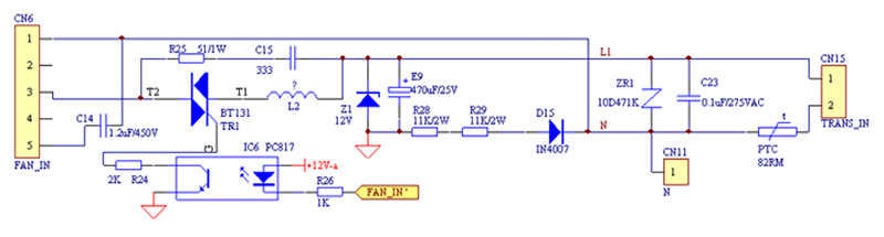

това на снимката ми изглежда едноскоростно :? 1350 оборота според този сайт

Всъщност скоростите се менят през 200 оборота-чрез управление от платката, но как става ??? Тази дето е обозначената е максималната - но не е 1300000000000 об. :lol: Майтап !
Има работен кондензатор на платката и разбирасе 2 намотки на статора с обща точка-от 0 се закача кондензатора и отива към работната намотка, фазата е обща.

Щом е симистор значи се променян напрежението. Вяро ли е ?
Найденов - специалист
Не е вярно. Регулира се времето, през което симисторът е отпушен- съответно пропуска част от синусоидата.

Мене ми е интересно дали новият ми мотор може да е прецакан-щото като го пусках в към платката (без турбината) и не можах дори с тиксо залепено на оста да видя дали има разлика в трите скорости-те се менят през 200 оборота.
Наистина е малка разликата в тия три скорости.
Един майстор в другата тема е обяснил че кондензатора делял намотката на две. И той правел 3 скорост.
Също маистора казва че се командват с релета тия скорости-действително при промяная към по ниска скорост се чуват релетата.
Общо взаето -от неговото написано разбрах че на Медея управлението е по напрежение - с промяна на захранвание намотки и тнт. А при другият климатик е по честота с датчика на ХОЛ.
Аз ги мерих и трите извода - между изводите на кондензатора-е най голямо съпротивленето. Между другите е по малко но има.

Онзи ден сменяхме 2 мотора от чиго на мидея. От мидеята е многонамотъчен 3 скорости. Има три кабела за датчика на Хол. няма да ги ползваш. Другите 3 са за скоростите. като на единия се подава "фаза" на другите два "нула" третата скорост идва от кондензатор обикновено 1 или 1,2 микро фарада които "сече" едната намотка, от там идва третата скорост. Управляват се /превключват/ с релета.
На чиго-то е с честотно управление има си кабелите от "Хол-а". и другите два са за управлението на скоростите.
И на двата мотора си имаше стикери със схемите и наименуванията
Донесе ги бивш колега да му ги сменим "подкараме" на чиговския мотор пуснахме мостове към всички релета на която и скорост да го пусне клиента да тръгва моторетката та да не прегрее/преохлади вътрешното тяло.
Дано съм помогнал, има термини в кавички което ще рече че са условни.
П.П. колегата е пуснал схема.
В инверторните има и на DC Мотори-тия са на 280-320 волта ги гледам-общо взаето като на цялата им схема и компресора нали пак е инверторен и работят на по-високо импулсно напрежение.
