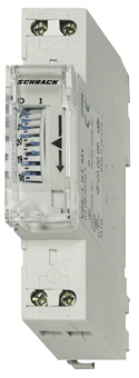

leo1 - напреднал
Виж в www.schrack.bg.
Имат механични, кварцови и електронни

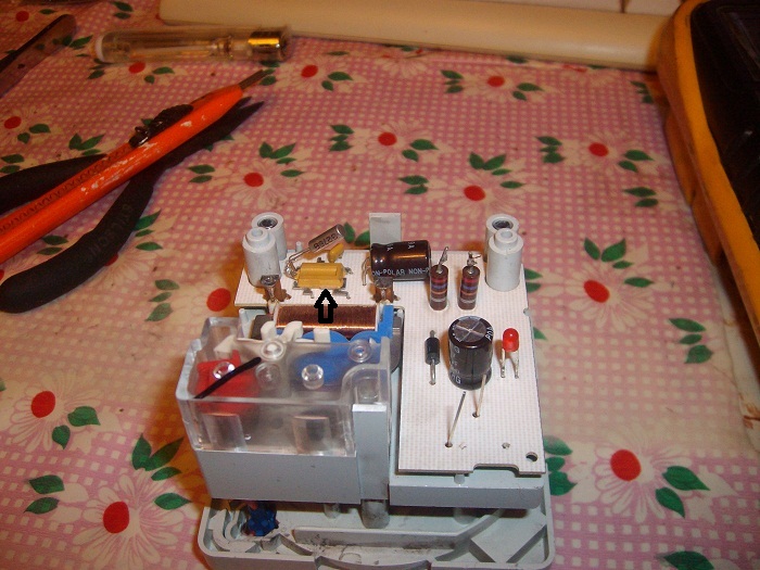

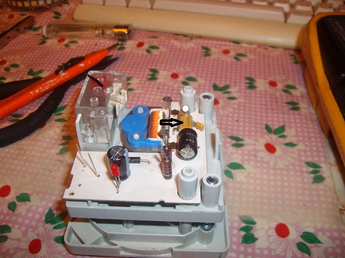

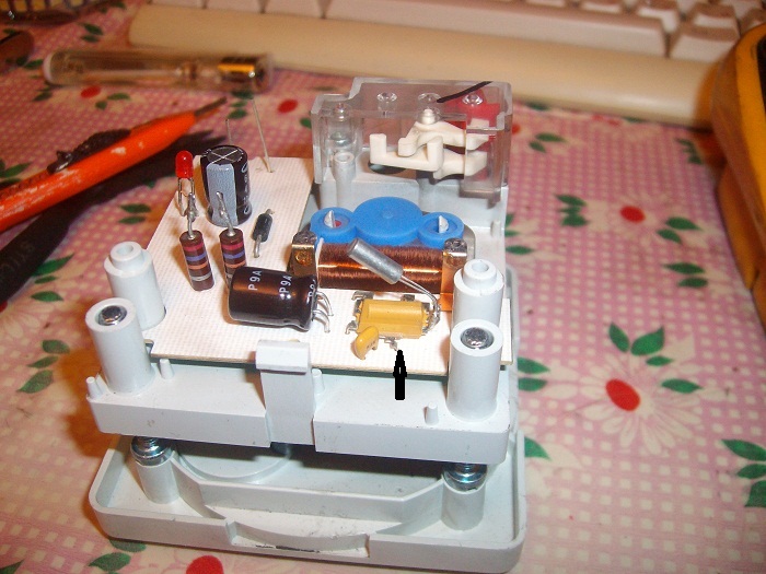

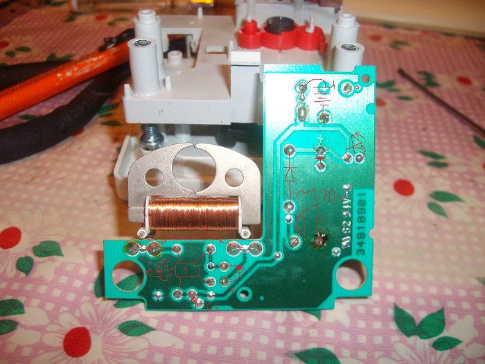

Здравейте
Чудих се къде да си постна питането.
Та значи имам часовник Theben http://www.kvk-electro.com.ua/product.p ... =29&pid=51
Обаче престана да работи и не мога да разбера това което е под кварца отбелязано на снимките със стрелка какво е? На него нищо не пише.Кварца е сменен на другия пише 04030.Извинявам се за снимката със частите как са разположени но нямах време да се занимавам да я глася да изглежда по добре.Дето стърчат двечките шишчета там е батерията която не работи.
Благодаря Ви предварително за обърнатото внимание.
dtmf - специалист
Това е специализиран чип-часовник,сърцето на цялото устройство )))
Wishmaster-ruse - специалист
А дали е чип? или е осцилатор? А може и да не е нищо просто като разклонител на кварца. Пише за точноста че зависи от захранващата мрежа и все пак това не е прецизен часовник че да ползва чип.
Много възможности според мен и точно затова питам.
dtmf - специалист
Wishmaster-ruse написа:
Да да нищо не е :) само дето кварца е свързан с него,а и има два изхода които командват директно електродвигателя на часовника.
Според теб диода и кондензатора ли са важните в устройството?))
И като гледам схемата точността изобщо не зависи от захранващата мрежа.
