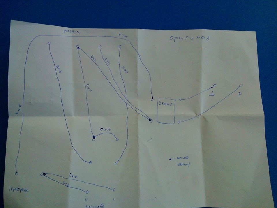

А някой може ли да ми обясни,защо в ключетата,с по 3 крачета са,на най горните е фаза с мост между 2те ключета,от там до 2-та нагревателя.На средното краче е до другите 2 края на нагревателите и на най-долните крачета "0" идваща от терморелето?Предполагам едно от 2те(фазата или нулата) е само за да светят ключетата и то най вероятно фазата,а иначе е постоянна по нагревателите...Защото нулата идва директно от термозащитата минава през терморелето и от там само до ключетата...Вьпроса ми няма нищо общо с температурата,знам,но ми трябва тази информация за една друга щуротия.Имам начертана схема,но ще я кача довечера,че сега пиша от телефон и не мога.

Това е схемата на бойлера,това което съм кръстил зелено,всъщност е термозащитата.Най-вдясно са захранващите проводници.

Извадих сондата на терморелето,близо 20см е навътре..Не знам това нормално ли е,за сега я извадих с около 2см,да видим довечера дали ще има разлика.(жената ще си мие косата довечера,ще засичам :D :D )

Резултатът след издърпване на сондата е 138 литра по водомер...
