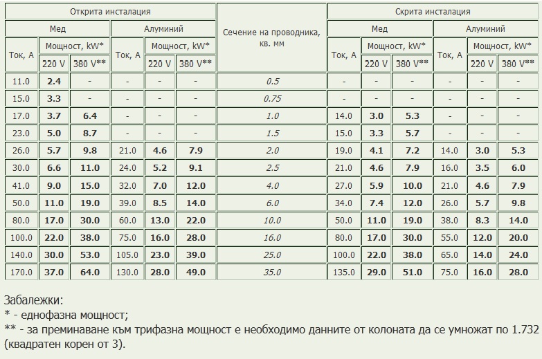

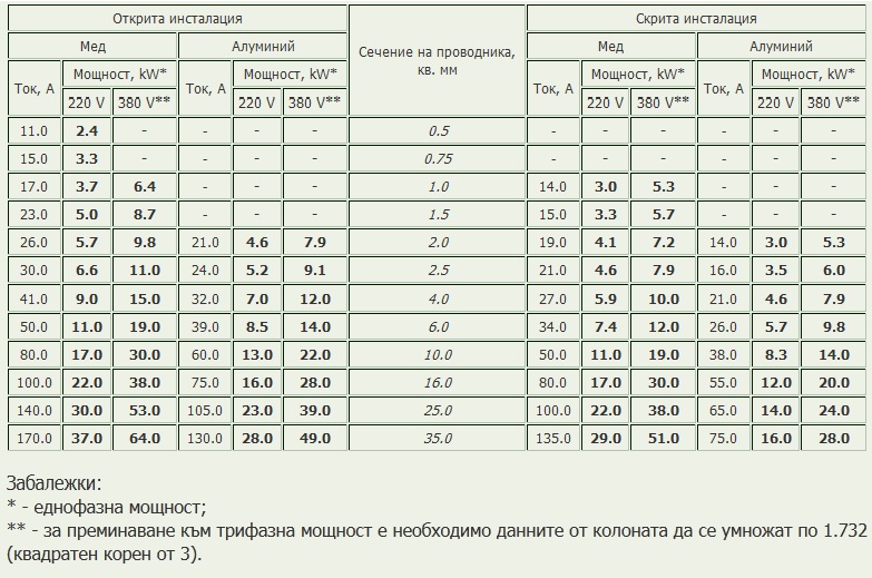

Ники274 - специалист

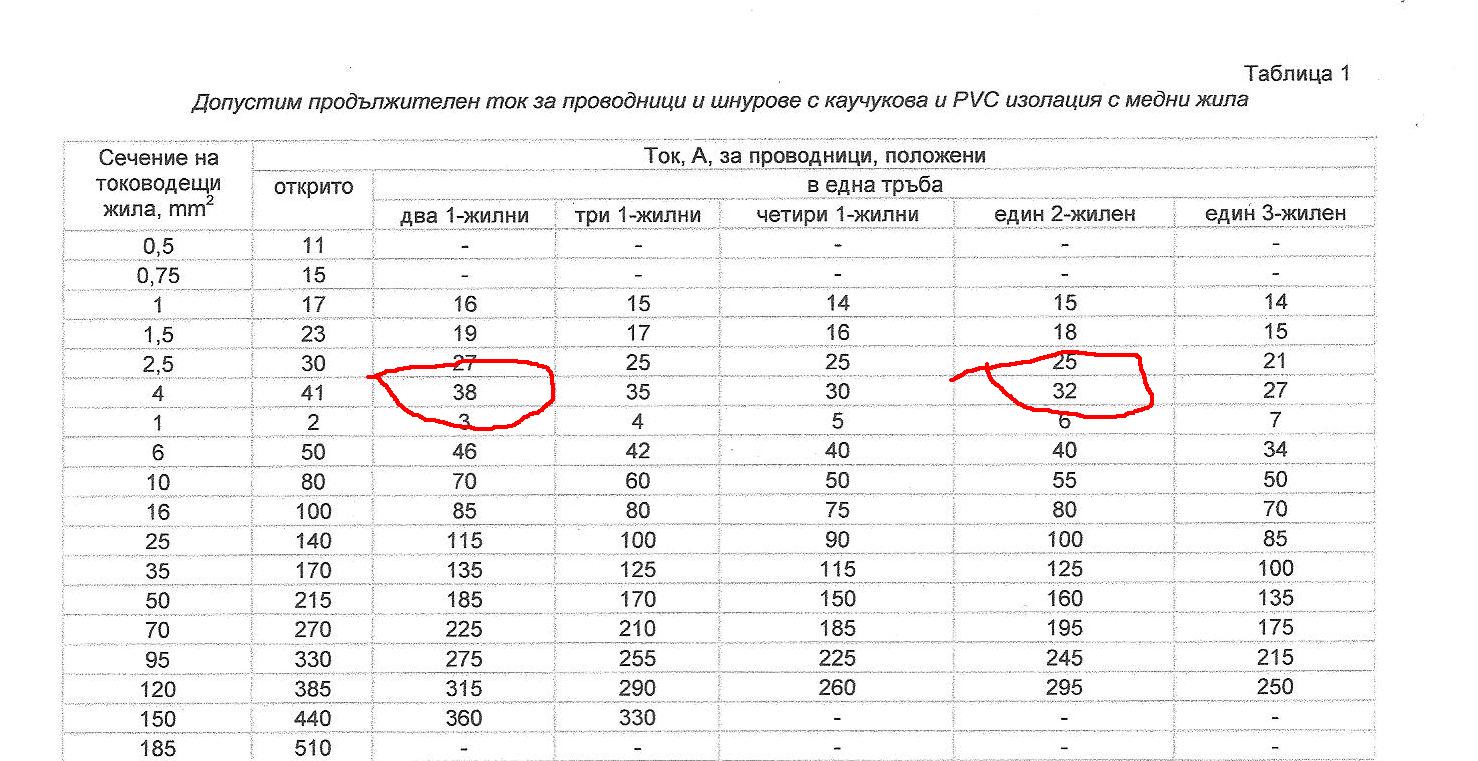

vvventsi написа:
Какви са тези глупости за 32А предпазител 6mm2 кабел, 4mm2 издържа на 38А
Глупостите идват от теб.
Предполагам никога не си изпълнявал ел.инсталация по проект и у вас всички предпазители са 63А. ;)
vvventsi - специалист
Кога ще се научи да чете този народ!?
Кога ще поумнее тоя народ.....
.......няма да питам дали някога си изчислявал ел,инсталация,то е очевидно ;)

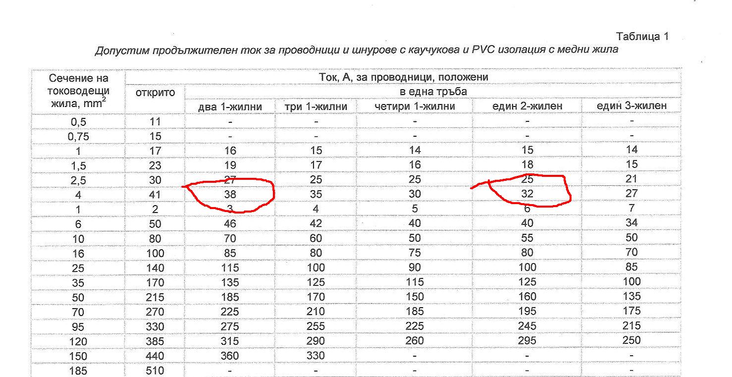

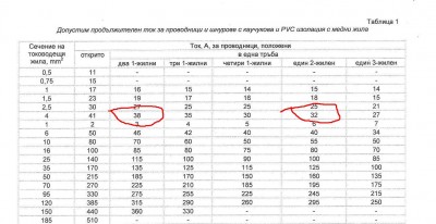

Не знам от къде го изрови това ,но моята таблица е от Наредба № 3
За устройството на електрическите уредби и електропроводните линии,която е задължителна а не препоръчителна!!!
ПП.Като гледам в твоята таблица има 2mm2 кабел,до колкото помня във България няма такъв стандарт на сечение,някога може и да имало но сега няма!Така че тази таблица направо я забрави!
Ники като гледам за да си сложа 63А главен предпазител според твоята таблица трябва да си пусна 16mm2 кабел а?
Не знам как да ти го обяснявам вече....
Жокер 1 - виж си последната колонка на таблицата и я сравни с таблицата,която сложих аз.
Жокер 2 - за захранването гледай колонката от таблицата ,където пише три едножилни и мисли що нея трябва да гледаш.
Виж добре снимката на таблото ,която е направил човека и пак си огледай таблицата....
Надявам се да стоплиш бързо вече.
Ники274 написа:
Ники, ти бъзикаш ли се, аз говоря за монофазен ток не за трифазен, да инсталацията е трипроводна,но само по двата проводника ще тече ток,по защитния трети няма ток!!!
А за твоя жокер1. Във жилищна инсталация най масовия проводник е мостовия ,другия е ПВА1 положен във шлауха и двата типа проводника се разглеждат като два едножилни положени в тръба,(за монофазен ток)
ПП.Ники явно доста неща от електротехниката ти липсват,по добре не давай съвети за неща който не разбираш, ще подведеш доста хора който четат във този форум,аз ще ти дам един жокер:
Раздел III
Допустими продължителни токове за проводници, шнурове и кабели с каучукова или пластмасова изолация...Чл. 57. (1) При определяне на броя на полаганите проводници в една тръба неутралният проводник в четирипроводните системи за трифазен ток и защитните и заземяващите проводници не се отчитат!!!
