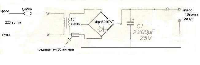

Да, но на изхода на греца сложи филтриращ електролитен кондензатор, за да не го караш да работи с пулсиращо напрежение /трябва да се спази поляритета, разбира се/
moimoimoi - майстор
правилно си разбрал
ако батериите са скапани по добре ги махни да не направят някоя поразия
няма да е зле ако всичко заработи нормално да си сложиш един предпазител 20 ампера на единия край на вторичната/преди греца/
това с димера не съм го пробвал ама теоретично трябва да стане
напреженията на трафа са пропорционални ,т.е. ако намалиш първичното 2 пъти и вторичното ще се намали 2 пъти
колегата има предвит нещо такова
кондензатор ако слагаш казваш на продавача електролитен кондензатор 2200 микрофарада за 25 волта или по високо напрежение,то не пречи
Последна промяна от moimoimoi на нед фев 05, 2012 11:03 pm, променено общо 3 пъти.
bulhomes2 - майстор
Като си знаете нещата и не предполагате как ги виждат другите, но "филтриращ електролитен кондензатор" ми е на френски. Съвсем скоро за пръв път се сблъсках с кондензатори, но тогава ми казаха колко точно микрофарада и волта да са. Предполагам, че магазинера ще знае. Тоя кондензатор трябва да го вържа последователно на единия изход от греца или успоредно с буксите за кабела на винтоверта закачам и кондензатора към + и -? Предпазител ще сложа, но с тия 20А се чудя дали кабела 2 кв.мм. ще е достатъчен.
ПП. Докато пишех поста си закачил схемата. Вече ми е ясно. Имах някакви кондензатори по спомен около 1000 микрофарада на 400V. Върти ми се смътен спомен, че единия бил от прахосмукачка. Ще стане ли?
valentin114 - специалист
bulhomes2, нали се досещаш за изправена синусоида /т. е. еднополярна/...е, за по-ясно електролитният кондензатор се казва още "изглаждащ" и се свърва ПАРАЛЕЛНО на изхода на греца...за кондензатора, до 25 Волта ще достатъчно, не сваляй от прахосмукачката, струва стотинки.

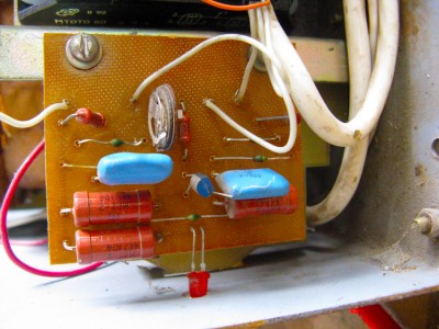

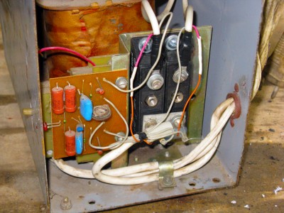

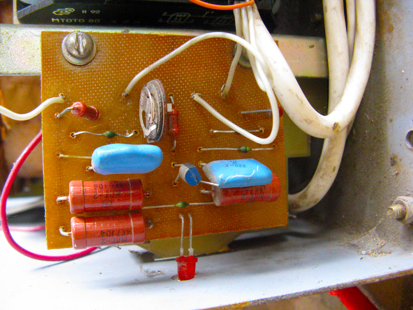

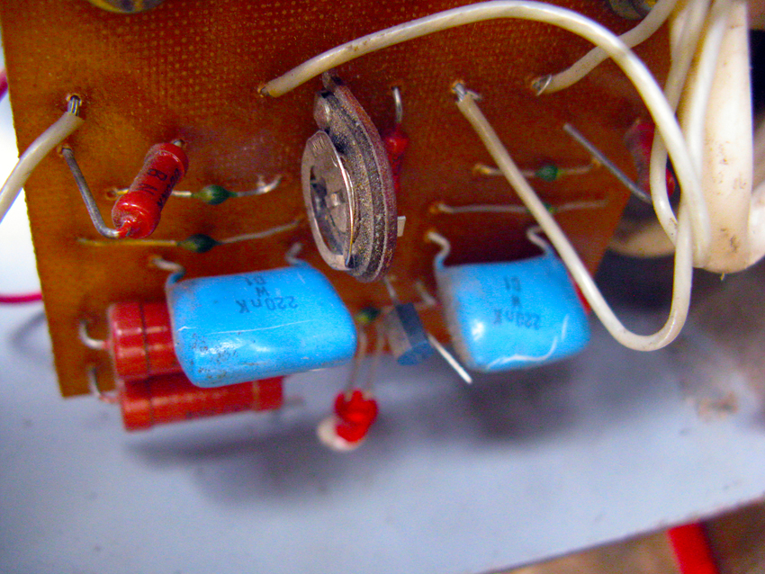

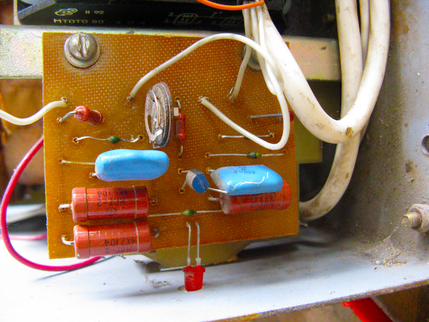

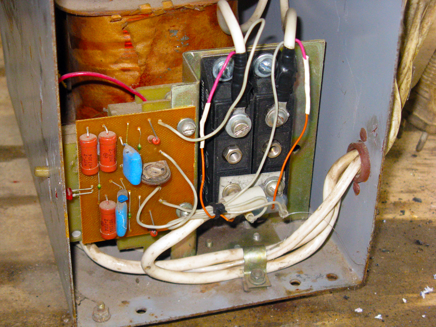

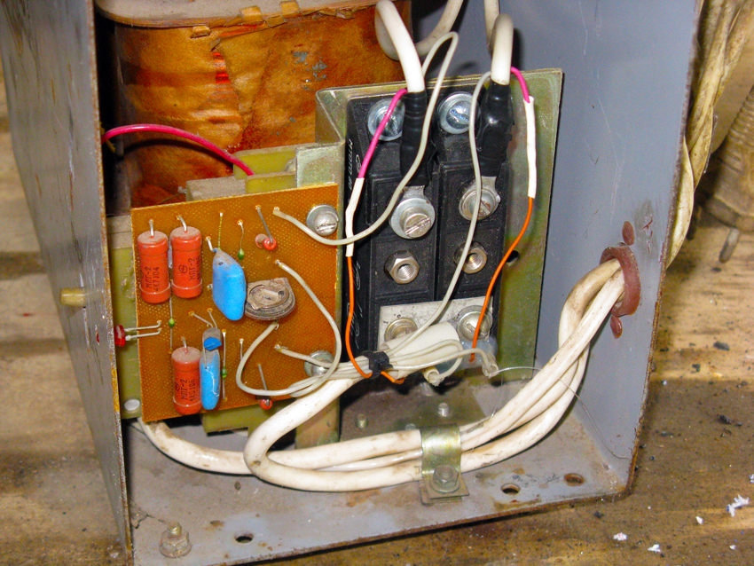

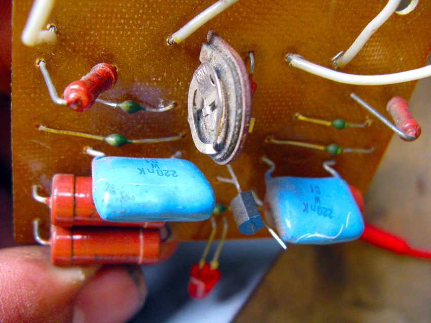

Разкачи електрониката без да режеш кабелите и снимай,че ми стана интересно как немогат да ти ремонтират устроиството.
Как си преставяш да мъкнеш 9 кг захранване.
bulhomes2 - майстор
Аз ги имам снимките
bulhomes2 - майстор
Тез черните неща ги имало само в Русия. С хиляда зора доставиха за 6 месеца тези двете и те изгоряха веднага.
Пак общия план да не ровите за предната страница

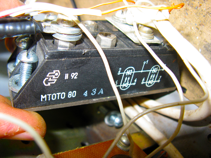

Доколкото разбрах от първия, който се опита да го ремонтира, докато не "усети", че стартера иска много ток, работи като обикновено зарядно. Ако пък някой мисли, че може да го поправи с удоволствие ще си платя за това.
Последна промяна от bulhomes2 на нед фев 05, 2012 11:15 pm, променено общо 1 път.

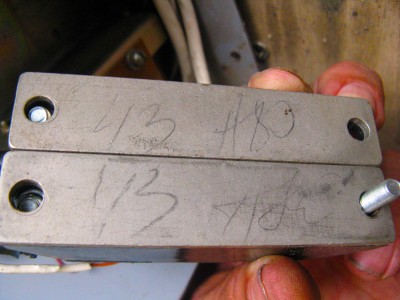

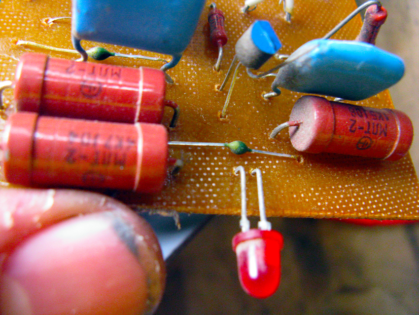

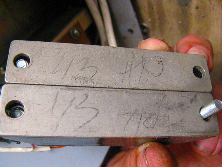

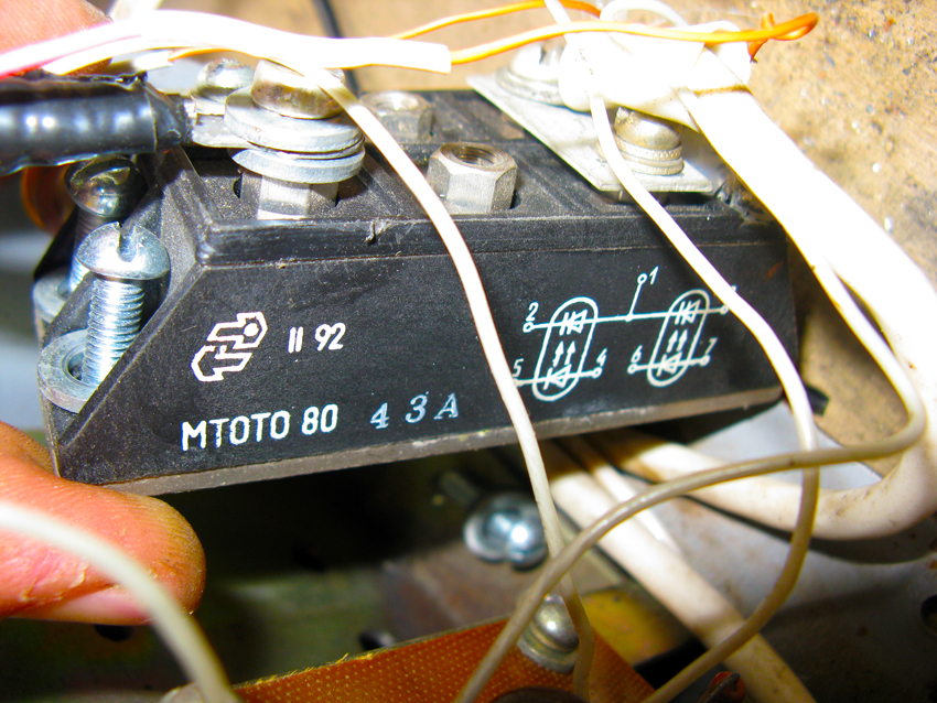

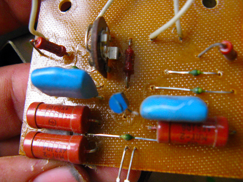

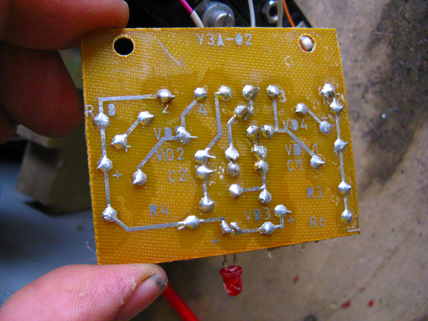

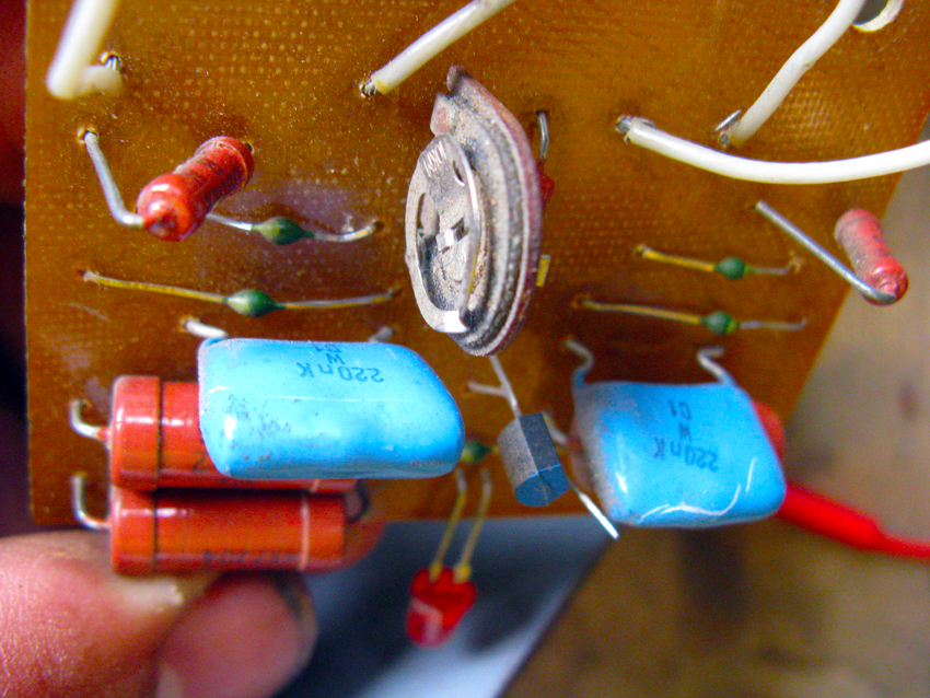

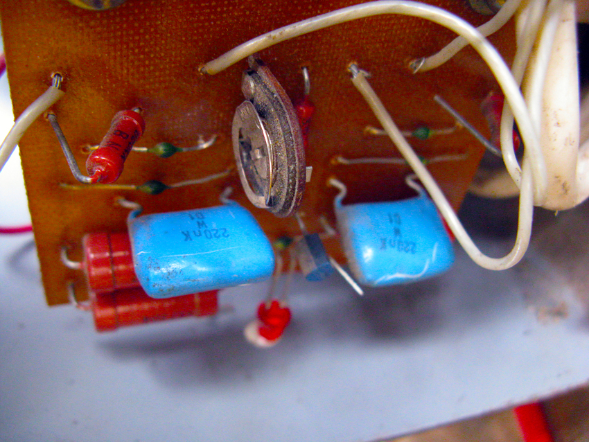

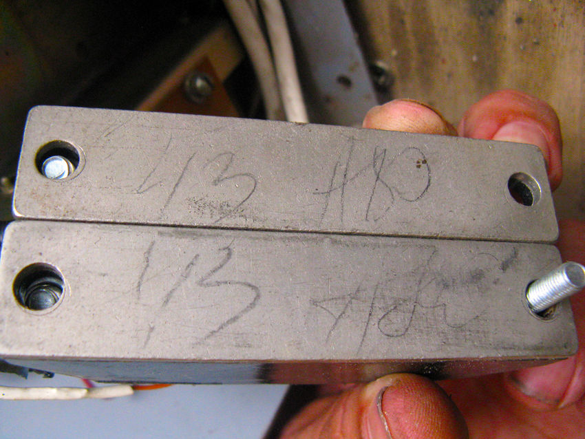

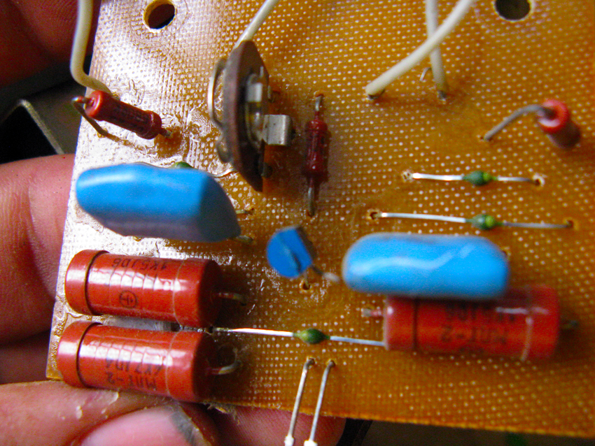

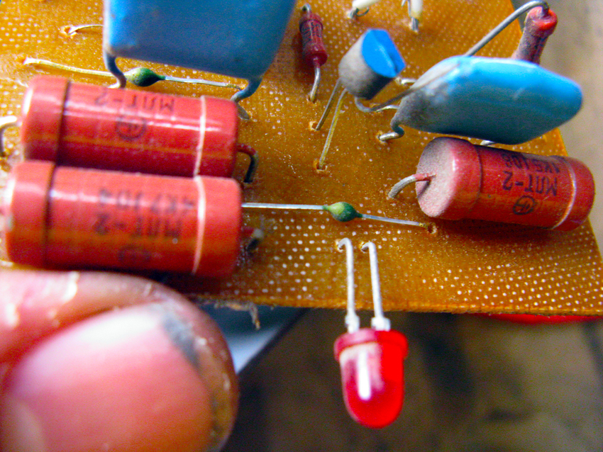

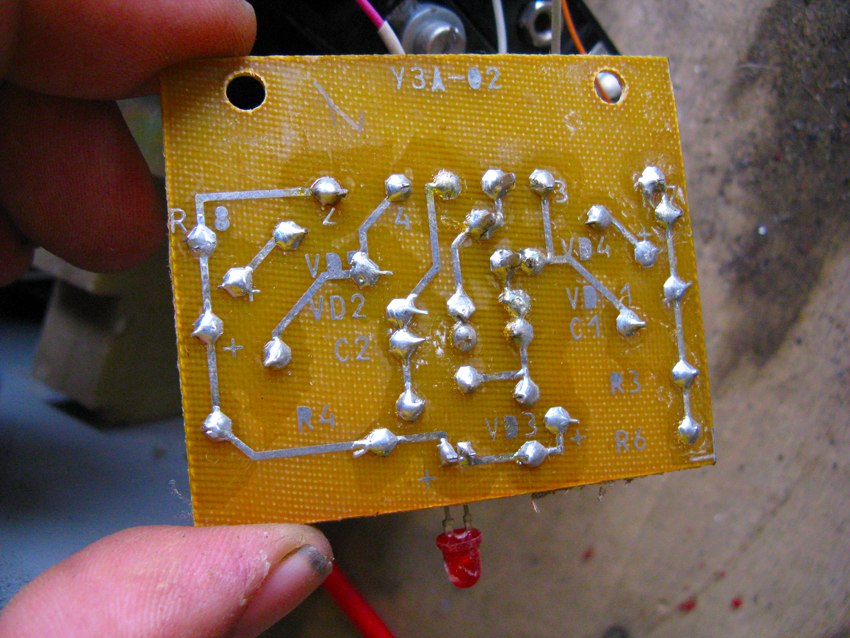

На първите снимки едва ли има нещо дефектирало, вторите ...предстоят на проучване...проблемът най-вероятно е от МТОТОТО, едва ли е незаменимо, но...
Последна промяна от valentin114 на нед фев 05, 2012 11:26 pm, променено общо 2 пъти.
miroton - майстор
Много е сложно :lol: :-D снимаи и диодите или са тиристори(натписите)
miroton - майстор
Ако искаш да ти помогнем при ремонта,че захранване за винтоверт не си заслужава.
http://www.mdlp.biz/modul.php
http://www.chipdip.ru/product/mtoto4-3-80-12.aspx
http://dp.prom.ua/p1885371-modul-mtoto- ... 11-12.html
Могат да се заменят.
