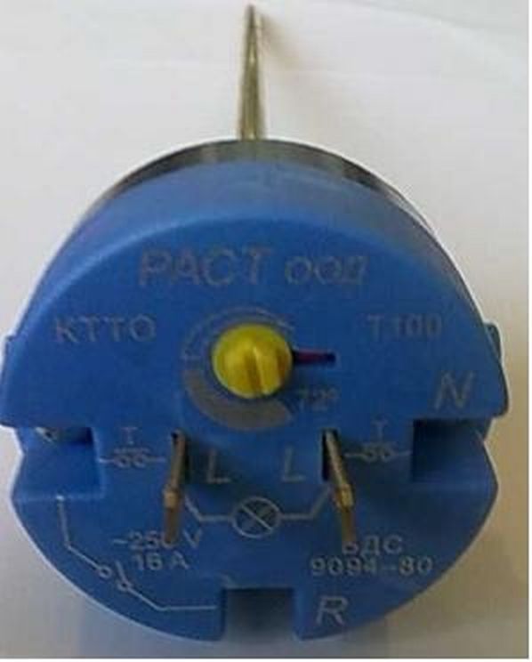

А как да свържа този регулатор, че него имам в наличност, да не давам излишни пари
