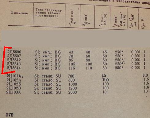

В "Шишков" има това :?
на Шишков.JPG (27.44 KиБ) Видяна 1891 пъти
Наистина в каква схема искаш да ги влагаш? Защо не ни я покажеш? Каква точност ще гониш? Случайно да не правиш инкубатор?

Не се занимавай с тези боклуци при положение, че 1N4007 струва 0,6 цента, a 1N4148 е 0.33 цента за бройка в Комет.
Двата диода нямат много общо, освен това, че са диоди. Този диод 2Д5607 е произведен по планарно-епитаксиална технология, и се
води импулсен.Както казах двата диода са аналози (56хх и 48хх) - импулсни диоди. Другия - 4007 си е обикновен изправителен.
sstefanov - майстор
По-нагоре в темата имаше споменати и изправителни диоди.
Затова посочих, че дори и изправителен диод 1A 1000V струва 1 стотинка, а 4148 е половин стотинка.
