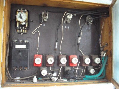

Монтирай си 3 нови табла и ги раздели максимално на повече кръгове.Предпазителите също трябва да са точно оразмерени.

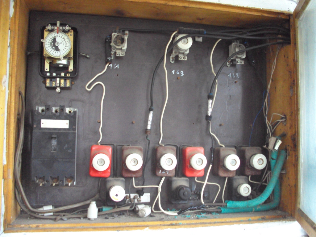

Има много неща за изхвърляне. Все пак се надявам, че на всеки етаж вътре има и някакво апартаментно табло, но ти нищо не казваш по въпроса.
Все пак моят съвет е да вземеш едно табълце за открит монтаж и да монтираш 3 автоматични прекъсвача на 63А и чрез тях да захраниш всеки етаж. Всичко друго от това табло да изхвърлиш.
Ако имате отделни табла в апартементите, връзваш кабела от улицата директно за всеки етаж и забравяш, че това табло е съществувало.
Но най-сетне опиши цялата сиитуация подробно да не пиша сто пъти ако и да гадаем...

Както и да го коментираме - това си е за преправяне на цялата инсталация
Това табло явно е много старо, а и много голямо - няма нищо общо с днешните табла.
И без къртене и пускане на допълнителни кабели няма да мине.
Така с коментари няма да стане.
Кажи в кой край на България си (кой окръг) и някой колега да ти се обади да отиде да види.

Възможно е и в старата ти метална кутия да се сложат 2 Din шини и да се накачат предпазителите. Но аз си мисля че трябва да се доведат и допълнителни кабели, с оглед разделяне на линиите - контакти, осветление, големи консуматори.
Нещо важно - трите етажа независими ли са (живеят различни хора) или се ползва от едно домакинство къщата. Т.е няма да има бойлери и печки на всеки етаж ?
