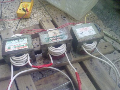

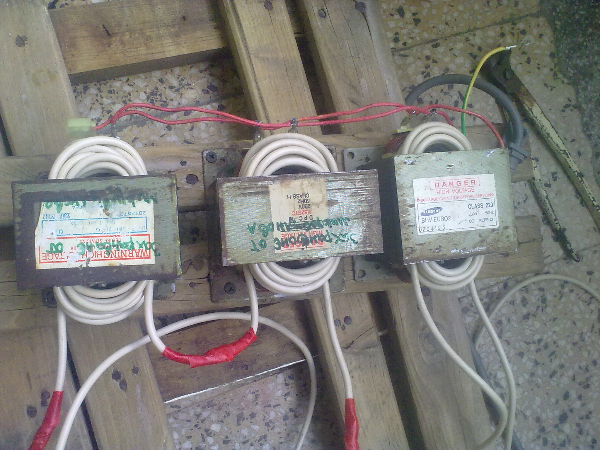

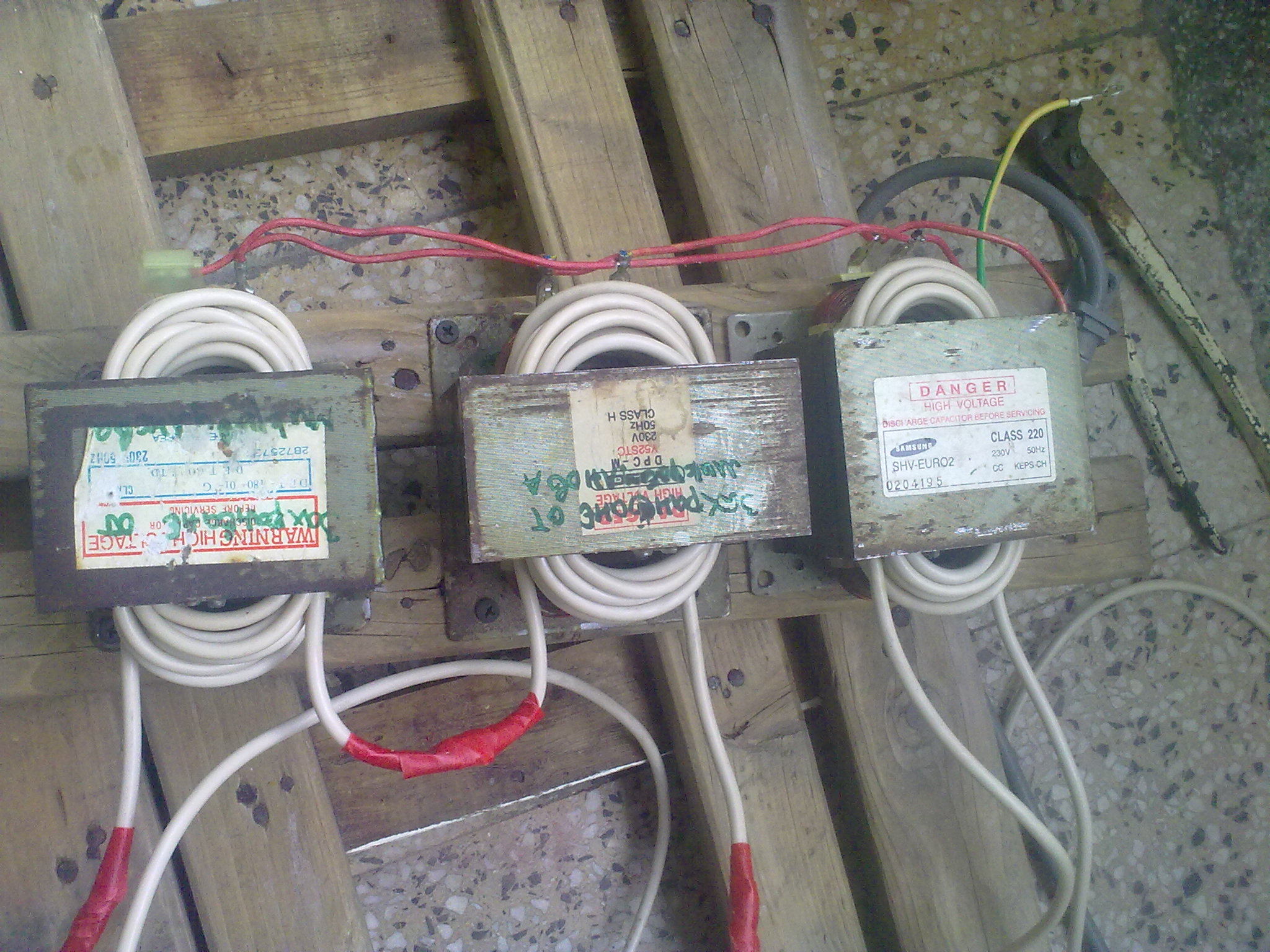

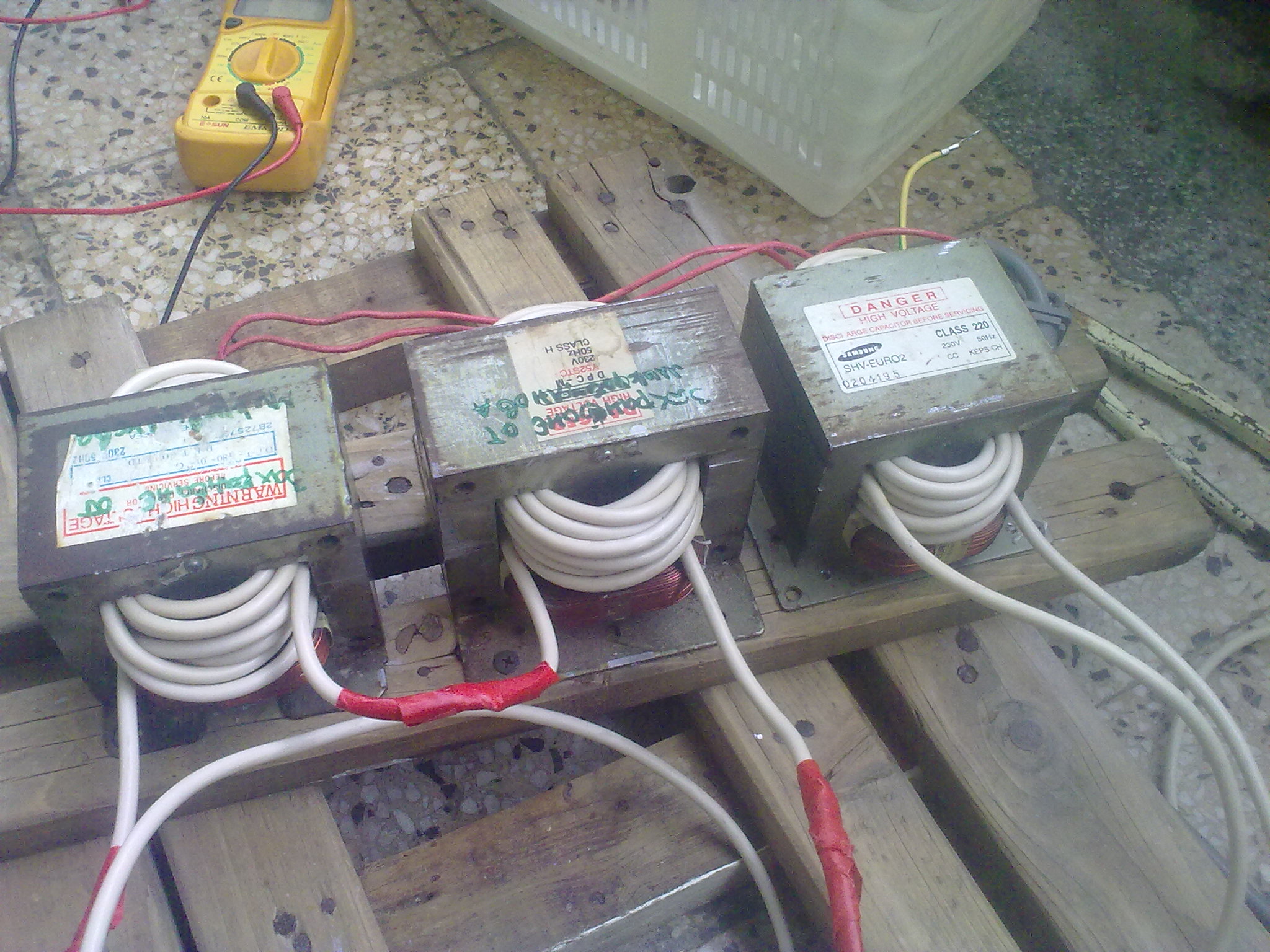

Свързваш двете вторични намотки последователно.
Измерваш напрежението (променливо!) на едната и общото напрежение. Ако общото е по-голямо, отколкото на едната намотка, си ги уцелил. Ако общото напрежение е по-малко от напрежението на едната намотка, трябва да обърнеш краищата на някоя от намотките.
Ако са повече трансформатори после свързваш една по една следващите намотки и пак измерваш общото напрежение. При правилно свързване то трябва да се увеличава, а при неправилно - намалява.
