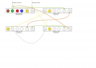

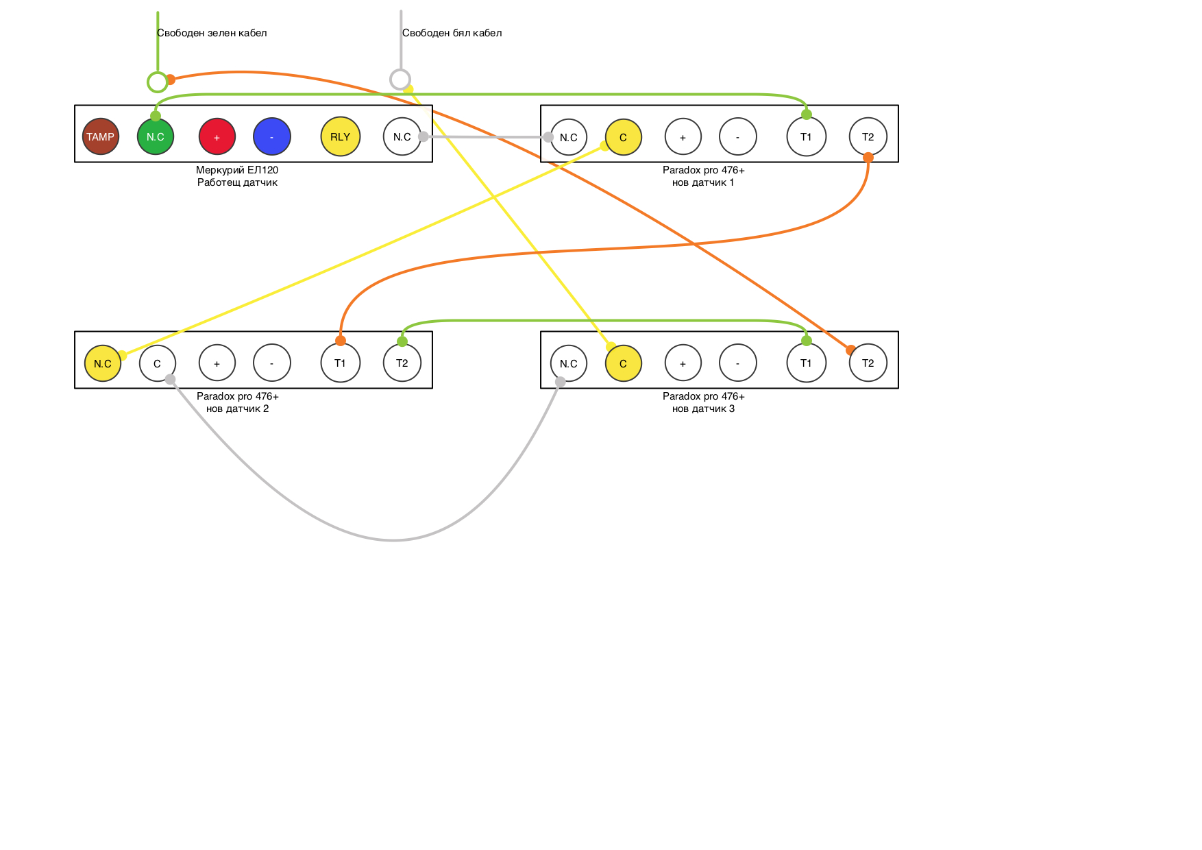

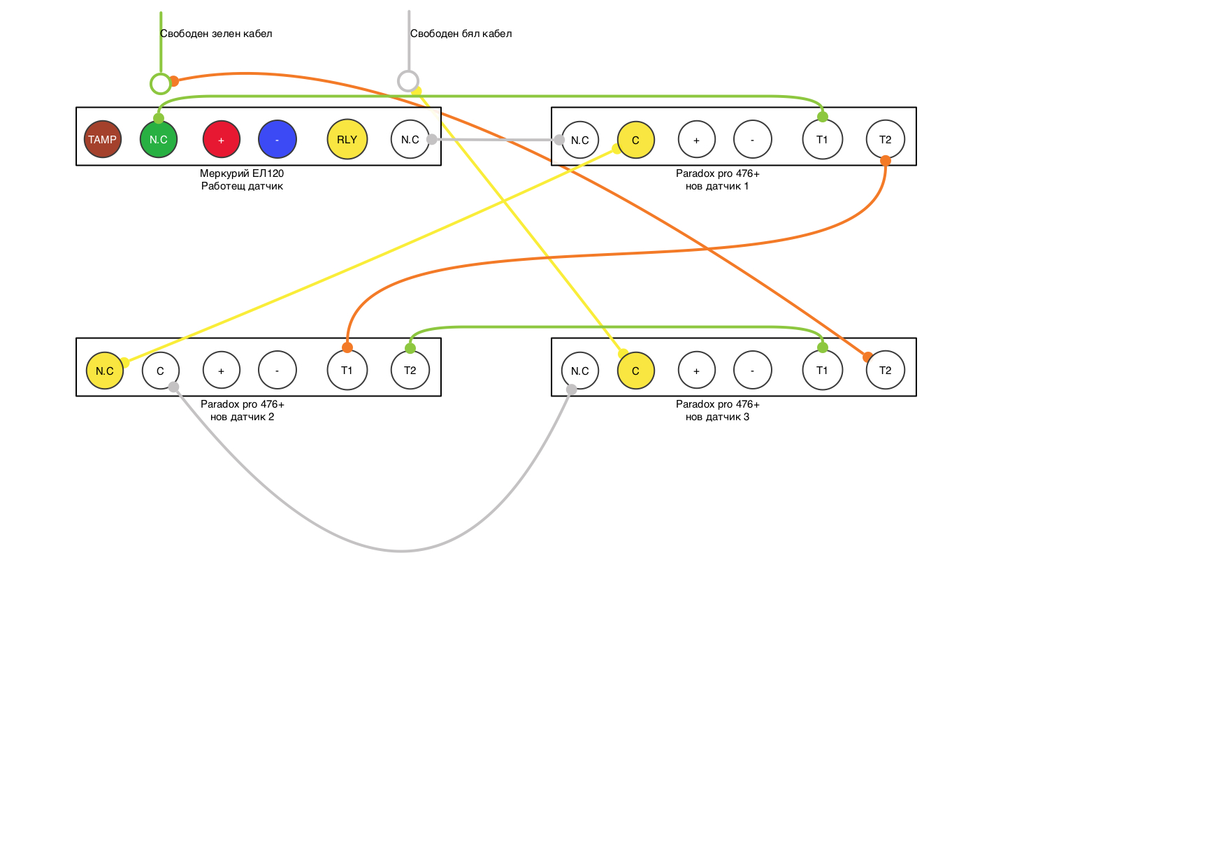

Сега направи същото с тамперите. Зелен и кафяв от деистващия и Т1 и Т2 на другите.
Като направиш и това ще закачим и захранването.
Успех.

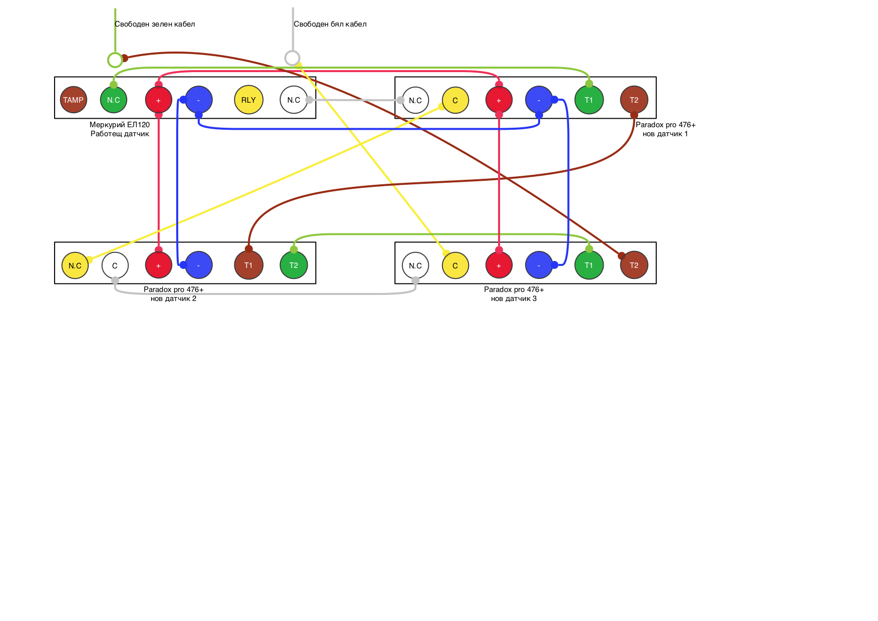

Ето и тамперите:
zmiori - специалист
Хвана ли логиката?
Сега захранването е по-лесно и малко по различно.
Всички /+/-ве ги свързваш с червения кабел без значение как същото е и с /-/-те.
Като го направиш и това обмисли всички връзки и се опитай да пренесеш схемата на "терена".
А ко ти се тренира можеш да го направиш с едно съпротивление /без значение какво/ и 3-4 парчета СОТ кабел по 2 педи. Имитираш клемите на датчиците с връзване на съответните жила "на късо". на края на едното свободно "жили" вържи единия край на съпротивлението и му удари един "метър" /мултицет/ ако ти изкара същата стоиност значи имаш правилна верига. А задаси сигурен че е точна започваш да разкъсваш "късото" тук таме и ако ти изчезва стойноста след разкъсването значи веригата работи.

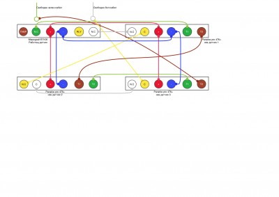

Надявам се това да е финалната схема:

zmiori - специалист
Няма, ти се "връзваш" по средата на веригите. Ако в датчика имаше съпротивление щеше да е малко по трудно. ама няма значи или е в панела или е в друг датчик /не вярвам да е вързано някъде по кабела/. В кутията с акумулатора на клемите
има ли съпротивления?

Ти схемата хубаво я направи на картинка,ама ако я караш така,трябва да имаш 5 кабела между датчиците :lol: .А сега си представи,как са положени твоите кабели,и си опроводи схемичката по тях.
