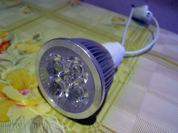

Купих си доста 6W на 220V, но нещо не ми харесва как светят. Искам да ги измеря дали наистина са 6W. Доколкото разбрах - с мултицета, включен на А, последователно във веригата с луничката. Надявам се, че това няма да попречи на работата на луничката. И тук ми идва въпроса. Показанията ще са в ампери. Как се "обръщат" във ватове?

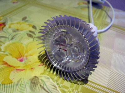

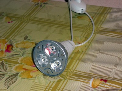

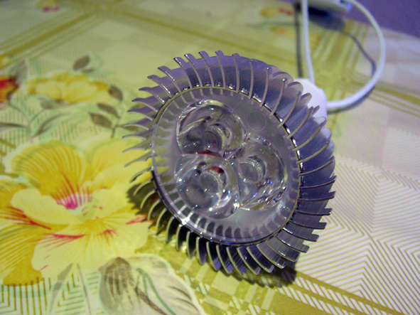

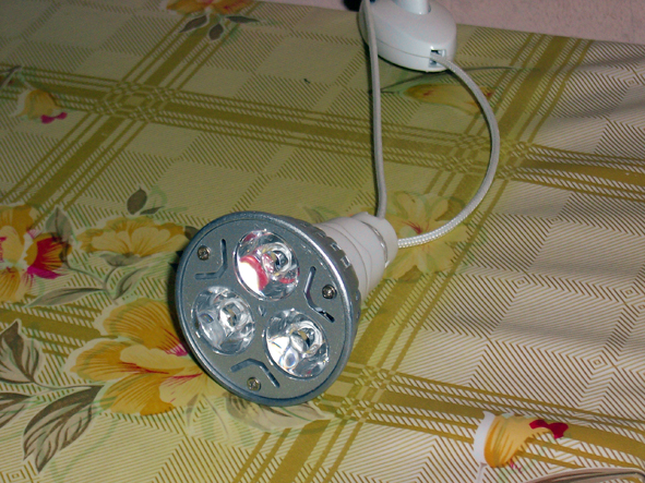

Тъй. Май си изгорих уреда. Ще карам по ред. Това е 3 ватовата луничка

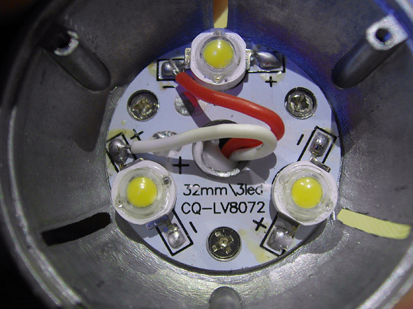

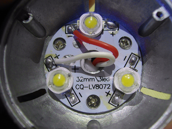

Видях я, че има винтчета и я поразглобих

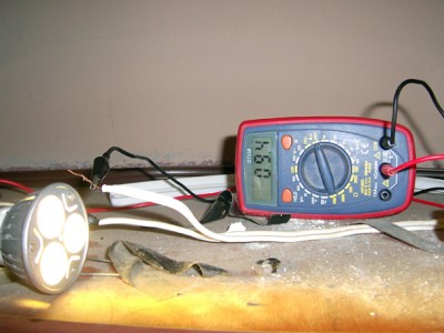

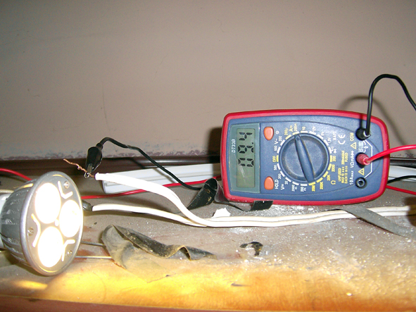

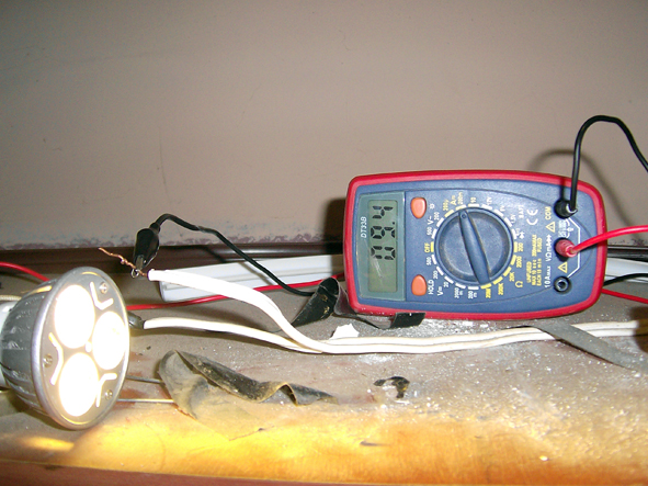

Дотук мултицетчето поработваше и изкара някакви показания

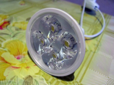

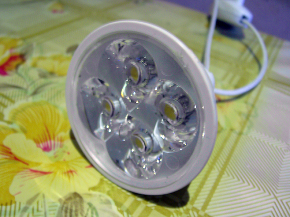

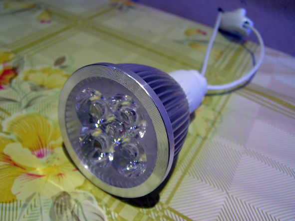

Турих 4 ватовата
И са почнаха пак едни показания....
[youtube]http://www.youtube.com/watch?v=iB45mwEHPlI[/youtube]
При изключен щепсел и луничка мултицечето си говореше на някакъв странен език
[youtube]http://www.youtube.com/watch?v=Y8-7-tZwQK0[/youtube]
а като включа щепсела и луничката - пращене, пресвяткания, ... даже си мислех, че съм изгорил луничката при първото изпращяване (щото си угасна...)
[youtube]http://www.youtube.com/watch?v=VRJeTLAV9aI[/youtube]
bulhomes2 - майстор

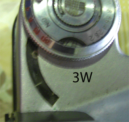

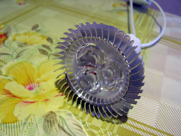

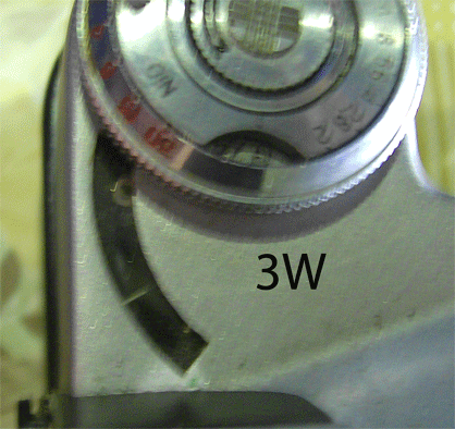

Продължих опитите само със светломера на зенита. Това е 6 ватовата луничка.

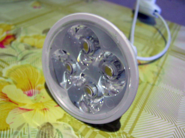

Тази е 12 ватовата
Според показанията му 3 ватовата свети повече от 4 ватовата, а 6 и 12 ватовите - почти еднакво. А не е така и не може да се вярва на тези опити. Трябва да чукнете на файла, за да се отвори, за да видите всички показания.
MamaMy - майстор
Вътре в уредчето при батерията има предпазител. Отвори го и го смени със същия. Пия и тоник. :-D
