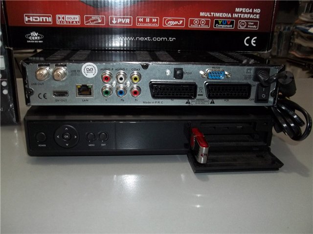

За целта е необходим stacker конвертор.
Купи си сателитен приемник next 18500 hd plus,на който можеш да вържиш втори приемник след него.Този приемник има и друго приемущество, ако го вържеш с интернет има фрее шеринг,където гледаш разкодирано много сателитни програми без да плащаш нищо. Ако искаш пълния пакет само за 5 лв на месец ти са разкодирани всички програми на булсата,но има едно условие трябва да платиш за 1 година което ти излиза 60 лв. Аз вече втора година ползвам тази услуга и съм много доволен.Няма ефект на замръзване на картината или нещо друго.При това ще ползваш и по хубав сателитен приемник.Има още едно нещо, ако имаш втори приемник можеш първият да го вържеш като сървър за да дава кодовете на втория приемник, който идва като клиент на вторият, на който също ще бъдат разкодирани програмите.Функцията се нарича homeshare и по принцип я има,но не съм я ползвал, защото нямам втори приемник.Приемника се връзва и по wi-fi мрежа ако искаш освен по кабел.При фрее шеринга кодовете вървят от Турски сървър и за това нищо не се плаща.Разкодирани са Hotbird 13 E ,Astra 19 E и Astra 23 E. А за булсаткома както споменах за 5лв и гледаш всичко на месец от пакета. Фрее шеринга го има само по принцип на турските приемници.Този приемник има и емулатор на кодове които идват с всеки нов ъпдейт на софта му на официалния сайт, както по принцип можеш и ти лично да ги въвеждаш актуалните кодове на кодировките.Долу съм пратил снимка на приемника

Сплитер може да се постави преди двата приемника. Съответно с единичен конвертор на чинията. За целта обаче, трябва да се изключи волтжа на единия от приемниците, за да не насича. Лично съм го правил по този начин. Волтажа се спира от системното меню на приемника, LNB настройки. Паролата по подразбиране е 1234. Сплитера е обикновен, не знам колко Hz, но във Варна същите такива ги ползват и МСат, които са кабелна телевизия. По този начин, могат да се гледат различни неща и на двата телевизора. Успех.

Предложението за шеринг няма нищо общо с проблема за разпределяне на сигнала от конвертора към няколко приемника. Предложения начин ( от LNB out на единия приемник към LNB in на другия ) в общия случай е некоректен. И за приемане на сигнала на Булсатком също не е 100% коректен - може да се направи проба единия приеник да гледа БНТ а другия по това време да гледа VH1 за да се види че не става.
В по горните постове има описано какъв е правилния начин.
