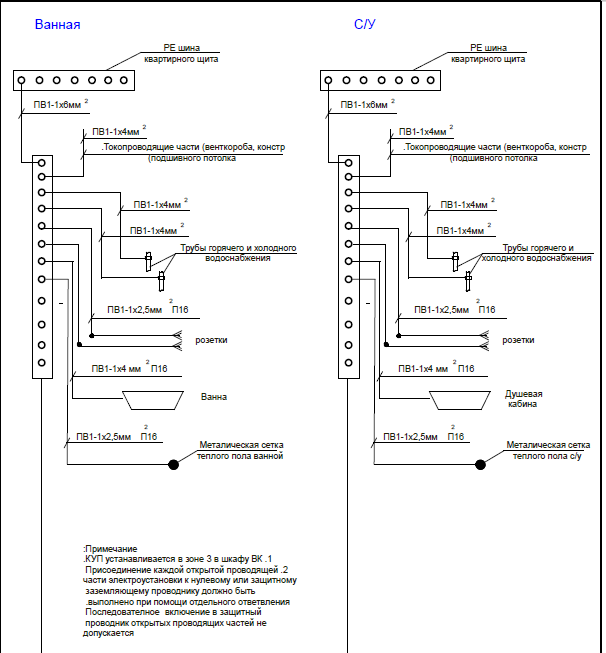

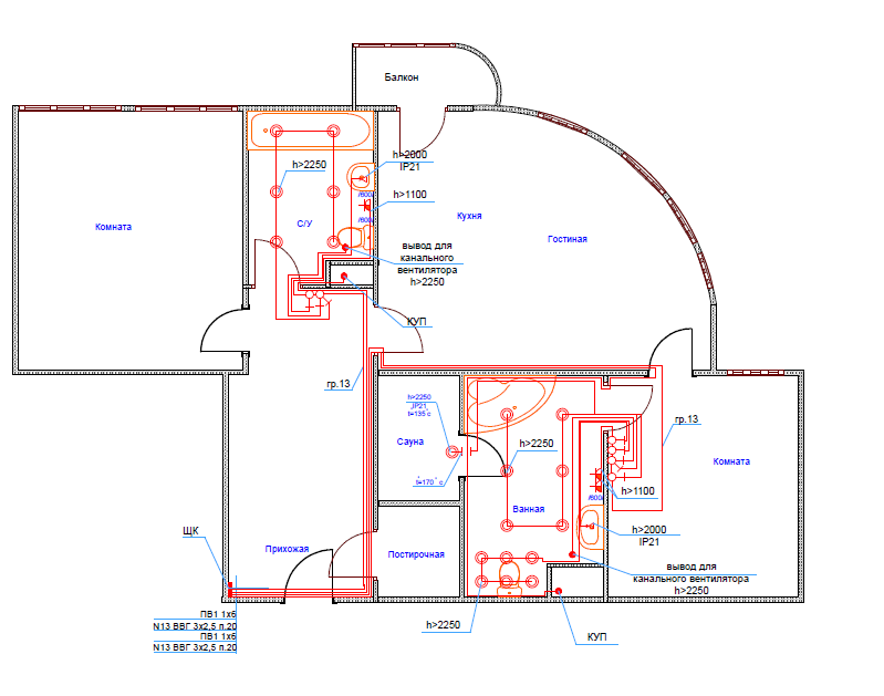

Мен пък ми е интересно как се осветяват банята и сауната по проект? :?

jekasus - майстор
Сега схванах :-D Вратата я обърнахме и се отваря вътре в банята. Контакта е единствен удобен за прахосмукачка в стаята, другите или са над нощните шкафчета до леглото или покрити с масата до прозореца.
hidrazin написа:
Мен пък ми е интересно как се осветяват банята и суната по проект? :?
На отделни кръгове.
проект 7.png (57.02 KиБ) Видяна 9968 пъти
Това да е правил някой в България :-D
проект 8.png (47.32 KиБ) Видяна 9968 пъти

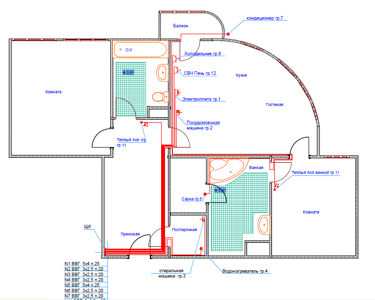

Тани - модератор
Кики написа:
И сега да изразя малкото си учудване от оная стая в руския проект с 15 контакта!(не кухнята) всички електроуреди в тая къща дали ще са 15 на брой?
Аз не виждам нищо странно :wink: Контактите в една стая в къщи:
1. Компютър
2. Монитор
3. Тонколони
4. Принтер
5. Скенер
6. Рутер
7. Телевизор
8. Приемник Булсатком
9. DVD
10. 11. Нощни лампи
12. 13. 14. Зарядни за телефони
15. Ютия
16. Прахосмукачка
17. Зарядно за батерии
18. Ароматизатор
19. Лаптоп
20. Вентилаторна печка
Има и още няколко резервни. Разбира се ютията и прахосмукачката не са постоянно включени, но повечето от останалите са си със собствени контакти и рядко се изключват от тях. В момента си правя основен ремонт на къщата и просто временно съм сменил старите кабели докато трае ремонта. Ползвах старите гофрета и разклонителни кутии. За това контактите на стените са само 7 (двойните контакти ги броя за 2), а всичко останало е свързано на разклонители и цялата стая е само на 5 кръга, но с ремонта това ще се промени. Няма да има разклонители, а по 4-5-6 контакта в обща рамка и от всяка такава група контакти/ключове, ще ходи поне едно гофре до таблото на отделен предпазител, без никакви разклинителни кутии по пътя . Когато подновявам ел. инсталации, това си ми е практика. bulhomes2 Видя само едно табло на един обект и каза, че в цялата къща няма толкова предпазители. А на тази къща съм монтирал 5 табла! Ключът за пестене на кабел, когато не се монтират разклонителни кутии е именно монтирането на повече табла. Безсмислено е да се прекарват N на брой кабели за многото кръгове от кухнята до където е таблото. Много по-удобно и евтино излиза да се прекара само един кабел с необходимото сечение и да се направи отделно табло за кухнята.
