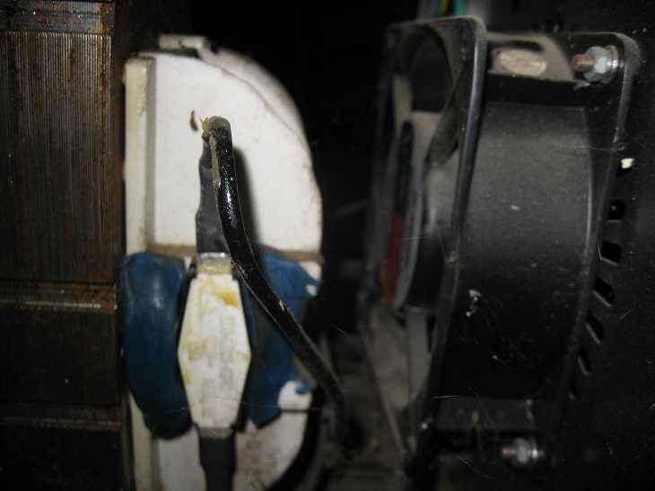

Змей - напреднал
от плоския кабел излиза само това

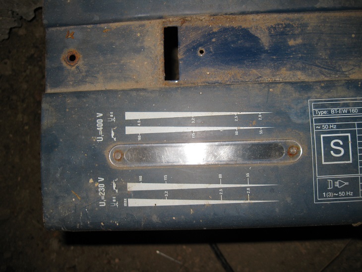

Змей - напреднал
ето и подвеждащото описание

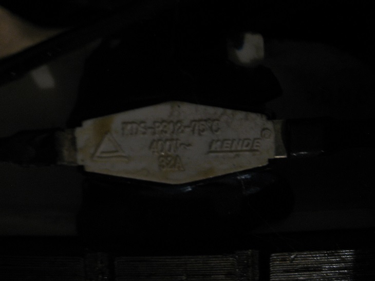

Няма ли кой да помогне :rolleyes:

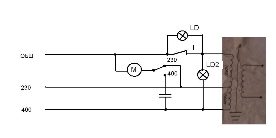

Аз не знам какво още може да ти се помогне? Термозащитата е винаги включена последователно на общия край. Когато изключи, светва лампата за прегряване. Вентилатора при 230 волта си се захранва на 230 волта направо паралелно на намотката за 230. При 400 волта се захранва през въпросния кондензатор.
Ако искаш да използваш друг модел ключ и да запазиш работата на 230 и 400 волта предложеният от stivemaster НЕ СТАВА. Минимум три пакета с три положения 1-0-2. Примерно такъв:
http://vikiwat.com/paketen-elektrichesk ... 1-0-2.html
Ето ти схема където съм сложил свързването на пакета за захранване на вентилатора. Другите два пакета ги използвай за общия проводник и превключването на 230/400 волта. Не съм ги чертал, защото ще се справи средно грамотен ученик.
