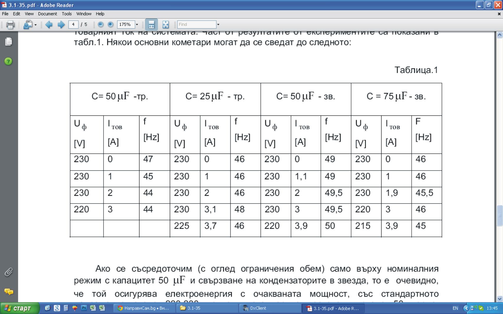

Чети малко, във фаила, дето качих е дадено всичко.

Абе не ми се четеше, ама ми стана интересно. Верно, че всичко си пишело. Звъннах му и му пообясних и нещата отиват към експериментиране. Чудя се, ако е необходим по-"качествен" ток, дали би помогнал стабилизатор, като едновремешните, които се слагаха до телевизорите.

Нещата са елементарни. Асинхронния, а и не само двигател е обратима машина. И не е задължително всеки път да я възбуждаш. Ако е работил скоро дори като ел. мотор пак ще тръгне да генерира. Кондензаторите не са задължителни, но е желателно да има поне един.
