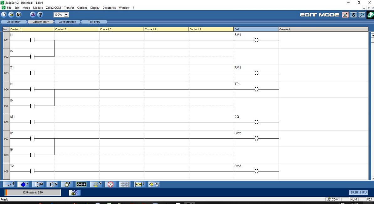

drastar , има релета на Шнайдер за централизирано управление на групи от импулсни релета. Те са iATLc+c и iATLc+s. Нещо обаче не можах да намеря подробна информация за тях.
За това реле iATLc+s пише че осигурява централизирано управление по контролна линия на група импулсни релета всяко от които комутира независима верига, като при това се запазва индивидуалното местно управление на на всяко импулсно реле.
За другото iATLc+c пише че осигурява централизирано управление на група импулсни релета от типа iTL или "ITL + ATLc".
Ако намеря и начина на свързване ще пиша пак.
iATLc+c
iATLc+c
Rumen72
- Мнения: 245
Реши ли проблема, програмата е абсолютно елементарна, всеки бутон светва своята част при натискане и я гаси при натискане и задържане за4 сек. а главният светва всичко при натискане и гаси всичко принатискане за 4 секунди, после всеки пак може да светва или гаси своята част или всичко да се светне от главният , всички бутони работят независимо един от друг. принципа е даден а програмният прозорец, просто трябва да добавиш кокото бутона ти трябват или колкото вхада и изхода имаш.
