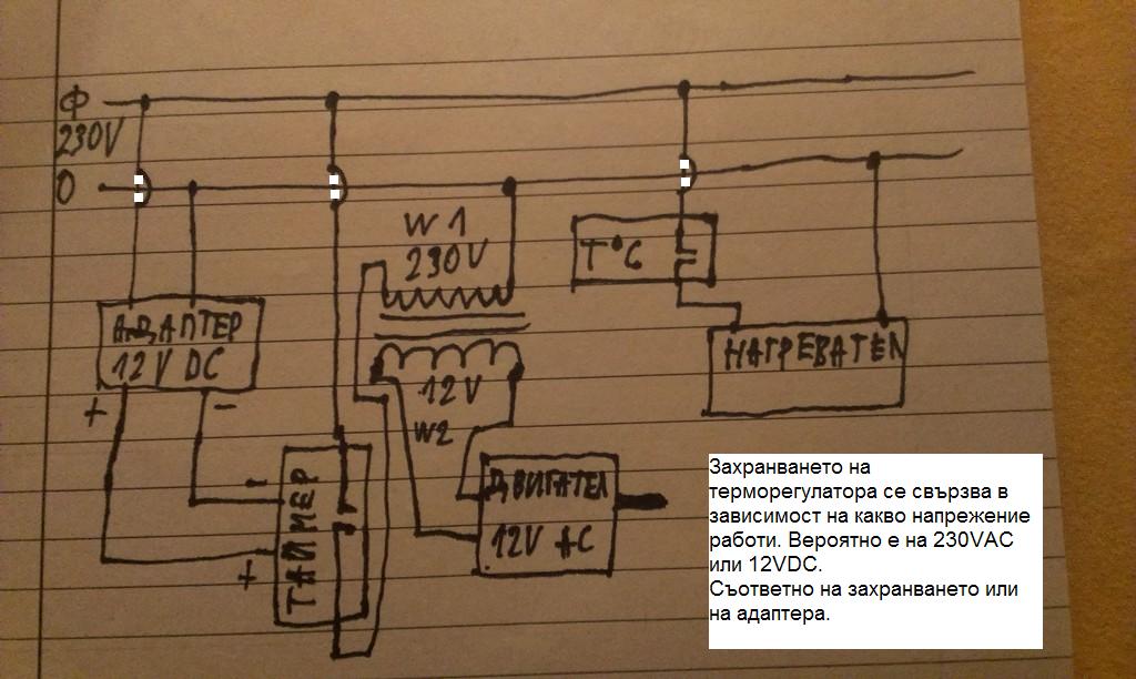

Може да използваш тази схема ако не ти е ясно кое как точно да го свържеш.
Ако има корекции колегите съфорумци ще коригират, но ще работи и в този си вид.

Извинявам се че пак ви занимавам с но се чудя такъв адаптер ще ми свърши ли работа:Изображение
Адаптера е от следният сайт:http://www.proton-bg.com/Products.aspx? ... egory_ID=0,или някой друг да избера.От този сайт ще поръчам терморегулатора и да съчетая поръчката в едно. :partyman:
gandalf_hsr - специалист
Терморегулатора е на 220в.

Доста е по мощен от нужното. Старо зарядно за телефон на 12 волта нямаш ли?

gandalf_hsr написа:
Ще стане. Твой си е избора дали ще го поръчаш от сайта или купиш от магазин.

За съжаление нямам все са около 5в има на 19в от лаптоп но те пък са големи.Клолко мощен да търся и има ли подходящ в посоченият сайт,или ако може ми посочете конкретен адаптер който да поръчам или да намеря подобен.

Значи такъв или подобен адаптер става,още утре ще отскоча до магазините за електро части давидя дали ще намеря нещо подобно,ако не намеря ще поръчам по нета даденият адаптер.Благодаря за мненията ви..

Щото доста грее и се сещаш че като не е стабилизирано и за да падне напрежението на 12 волта при ампер при тази мижава консумация ще е поне 16 ...Пък и каза че ще го поръчва от сайта... Земи почети и помисли, пък после пиши.
