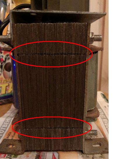

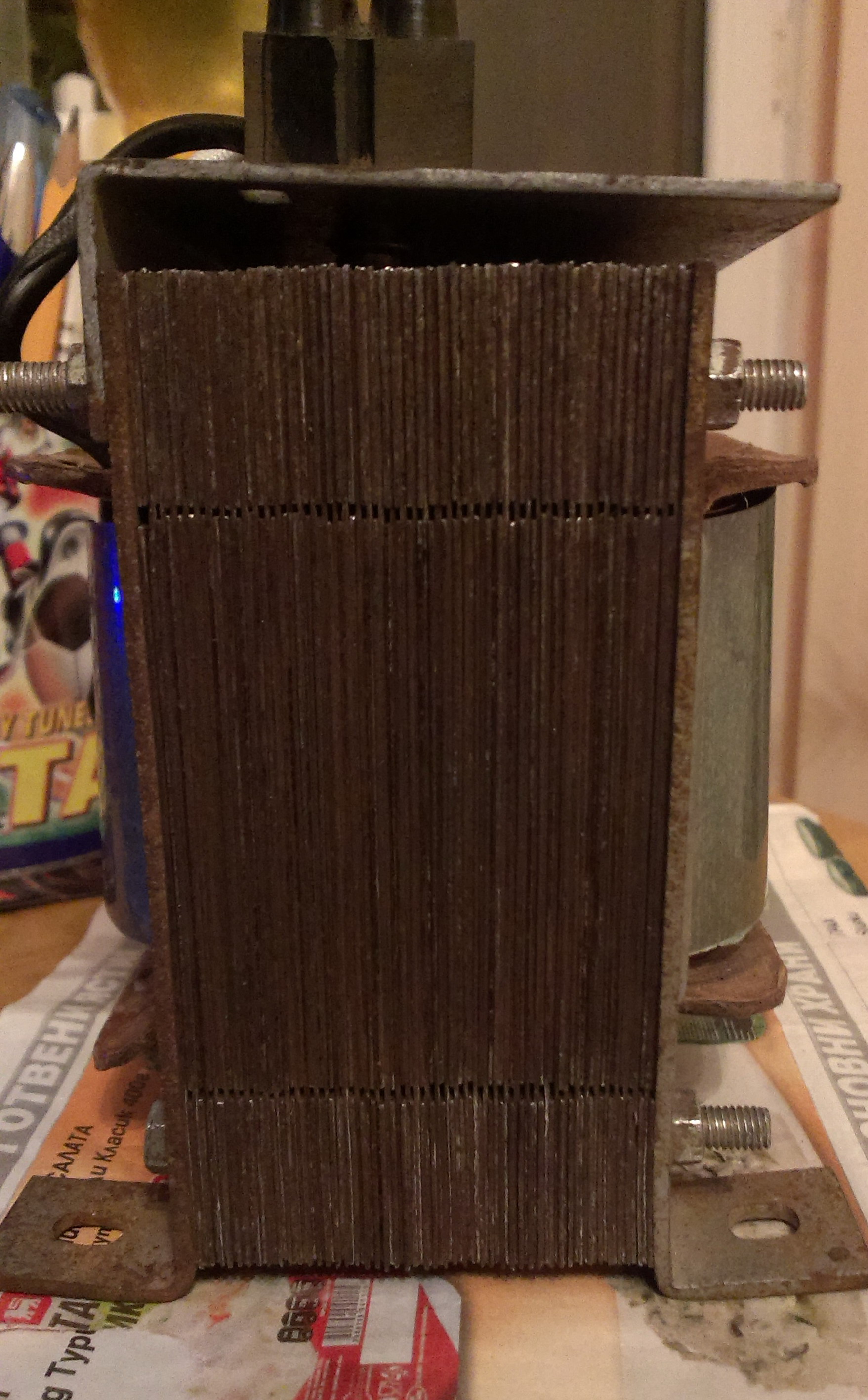

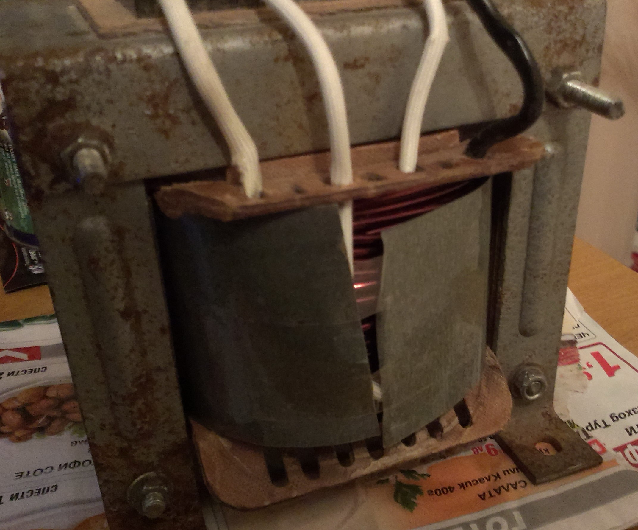

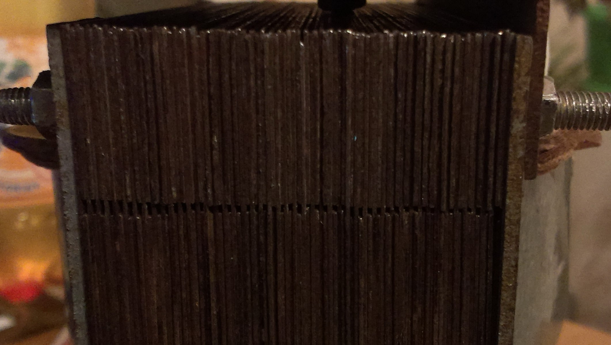

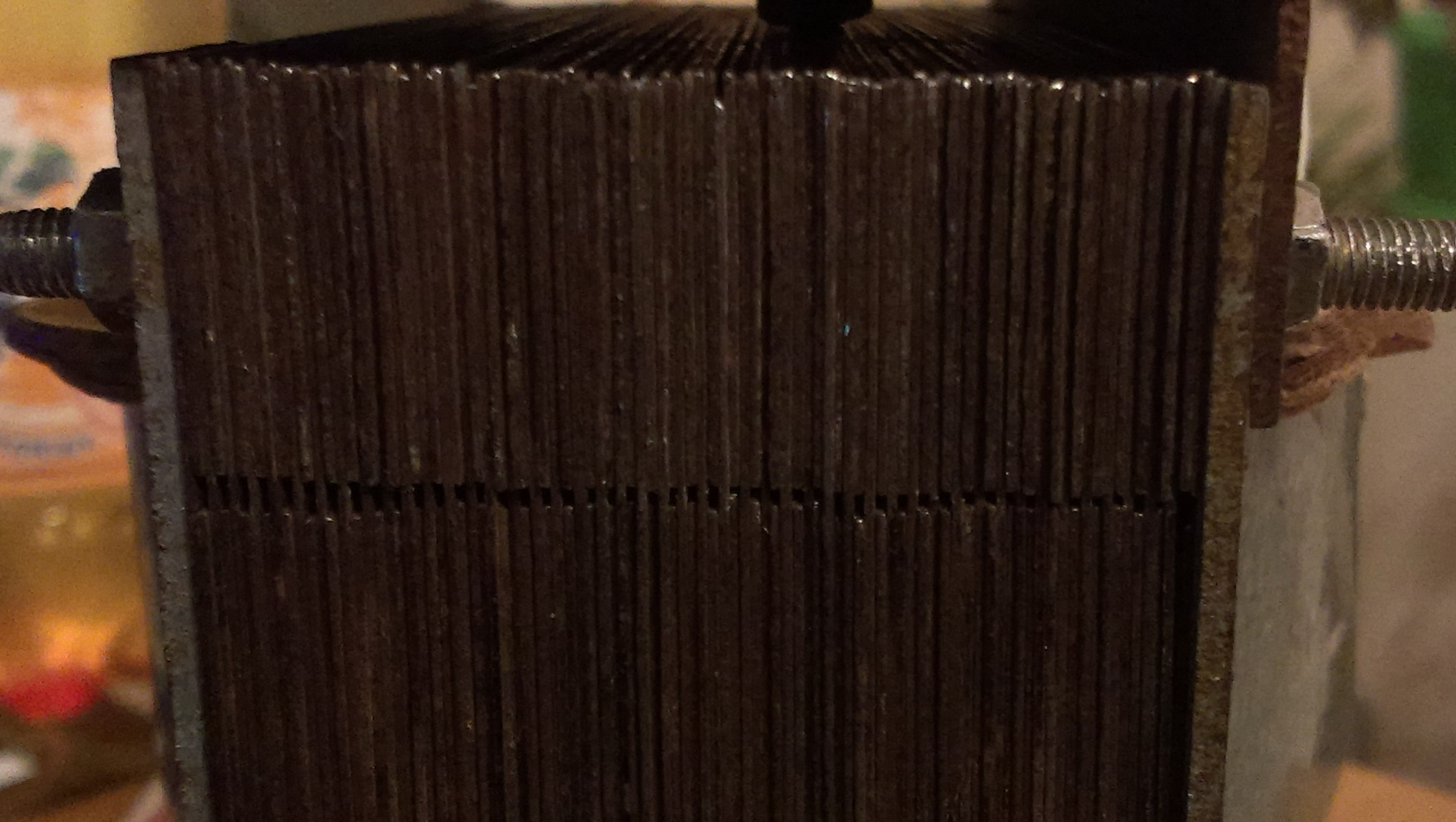

А този ток на празен ход 0.3A? Това са 69W консумация без товар във вторичната страна?
Колкото е по-добре стегнат магнитопровода и ламелите плътно набити в макарата, толкова този ток намалява.
Я дай една снимка на трафа.
shadow__01 - майстор
hidrazin написа:

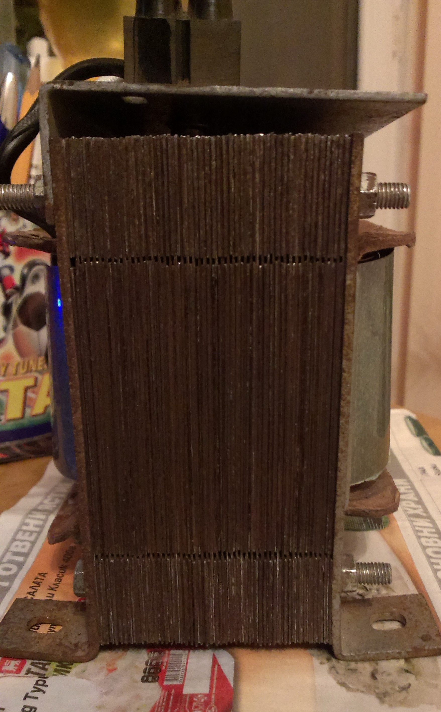

:? Изглеждат добре стегнати. Като го разглобява и сглобява не ти останаха ламели нали? На тази последната снимка от лявата страна
ми се виждат големи процепите между Ш-образната и малката ламаринка. Може леко да охлабиш шпилките и с почукване да обереш разстоянието,
така че да опират колкото се може по-плътно.
Между другото не съм следил сметките за трафа и какво си навивал, развивал... После ако ми остане време ще ги прегледам.
Остави го да поработи 10-20-30 минути и опипвай периодично магнитопровода и намотката да видиш дали грее. Ако усетиш стопляне на намотката го изключи веднага.
alsted - майстор
Много големи въздушни междини. Набии ламелите да опират плътно всички.
въздушни междини.JPG (35.62 KиБ) Видяна 4314 пъти
hidrazin написа:
Между другото не съм следил сметките за трафа...
Стягани са с мощен винтоверт. На ръка не може толкова стегнато да се направи.
За малките пластинки може и да си прав. Последно ги почуквах за да влезнат шпилките. Може и да има разстояние. Утре ще има пак стягане.
А за сметките ги правих с Ексел.
http://dox.bg/files/dw?a=423cda9516
ESPACE - майстор
Подложи трупче и чукай върху него. Да не ги подпукаш директно с чука! 300мА е кошмарен ток на празен ход за този трансформатор. Не трябва да е повече от 100.
