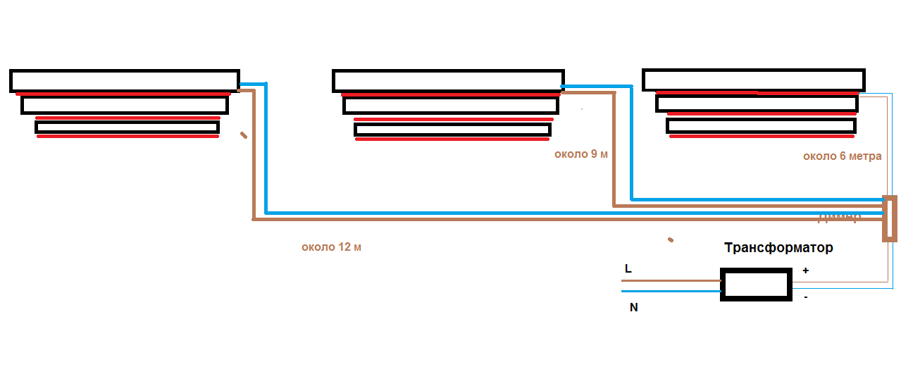

Ако е голямо разстоянието между захранването/димера и лентата добре е да се захрани с 1.5кв., и при положение че направи поне триточково захранване няма да има пад който да е значителен. Колкото до тока и мощността на конкретната лента, ми те са като всички китайски величини обозначени на техните изделия, установяват се само опитно. Преди монтажа на лентата всяка една ролка (5м.) може да се измери преди нарязване. При RGB лентата е малко относително, там само при бяла светлина (кой спектър на бялото не се знае) харчи номиналния ток.
Привет колега,
какво разбираме под голямо разстояние?
преди малко разбрах,че лентата която ще се монтира е с 4,8 w на метър мощност или за 24 метра мощността на лентата е 115,2 w 9,6 А ток и смятам да сложа трансформатор 150 w.Спрял съм се на този трансформатор http://www.avangard-led.com/Language/bg ... ts/24.html
Сега се уточнява дали да има дистанционен ключ или да се включват от обикновен.
показаните разстояния са приблизителни ако ням ада има димер пак по същия начин ще изпълня схемата само че от трансформатора.
Без име.png (9.97 KиБ) Видяна 3538 пъти
Кики - специалист
Под триточково нямах предвид точно това което си нарисувал, представи си цяла лента 24 м. свързана, захрнваш в началото, захранваш в края, захранваш и по средата на 12-тия метър (за внимание с поляритета с всички връзки да споменавам ли?), надявам се да си ме разбрал! А захранването бива но защо ми се струва че съм виждал и по-евтини. http://ledneonbg.eu/category/24/zahranv ... tenia.html

е тука колега не те рабрах как я захранвам в средата и в края без да режа а на стъпала ще я монтирам и то на около десетина което ще значи,че ще има голямо рязане и поене.
(за внимание с поляритета с всички връзки да споменавам ли)-обяснявай

Всички материали се избират по много критерий, един от тях е цената, и ако възложителя наблегне на този, сам си носи отговорността. Ако наблегне на качество ще си плати като за такова, в случая отбелязах че точно това захранване се намира 2 пъти по-евтино. А изпълнителя тръгна да пита в темата си за поляритет което ме озадачи имайки предвид че е тръгнал да монтира LED ленти.

Колега питам какво е това точково свързване на лед лента в началото средата и края ако знаеш кажи а не да пипаш плюса и минуса без Диелектрик.
Кики - специалист
chuklev написа:
Това няма да го коментирам, направи го така както го беше начертал по-горе, и така става.
