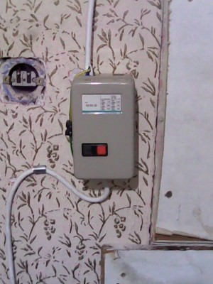

moimoimoi написа:бобината може и на 380 волта да еМи тя за това е там за да изключи
така при липса на някоя от двете оперативни фази пускателя няма изобщо да включи,един вид по надежна защита се получава така
естествено ако ти изчезне фазата която не се ползва за оперативна се надяваш термо защитата да изключи

MIRO_073 написа:И не само това.Как твоето търговско око"MIRO_073" е пропуснало, че липсват щуцери на входа и изхода на кабела от ПВ-то /ПВ = Пускател Въздушен/hidrazin написа:И не само...шарения кабел кво прави отвънmarkov_75 написа:Пускателя вече е закупен и монтиран....Ти вземи и монтирай една капачка на тоя контакт, че ми призлява като го гледам.
Защо не е хванат за болта вътре в кутията?
Тема "Питане за трифазен двигател" | Включи се в дискусията:
 !Контакта е без капак понеже няма ток в тази инсталация.Шарения кабел е нулата и е отвън понеже и болта за захващане е отвън,но предстои да го захващам.А гумените щуцери на отворите се скъсаха щом се опитах да ги пробия.
