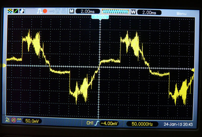

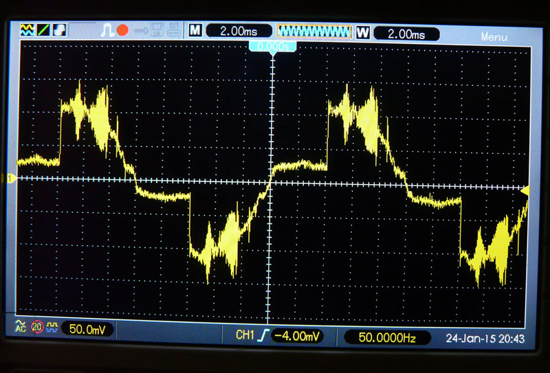

DMN - майстор
А ето и реалната форма на тока на лампата, която измервах с ватметъра:
така че 8180 е прав за това, което написа :
8180 написа:
Очаквах някой да спомене, че масовите мултицети са калибрирани за мерене на СИНУСУИДЕЛЕН сигнал (ток в случая). Крушката, както и много други устройства днес са далеч от това и измерването ВИНАГИ е грешно! По-читавите, по някаква причина имат True RMS.

TiratroN - специалист
Измерих жична 60 ватова лампа.
Уреда показва глупости... докато не цъкнах едно копче. На екрана се изобрази синусоида и закова на 259 мА, което при 230 волта е почти 60 вата.
Измерих с тая синусоида въпросната ЛЕД лампа и стойността беше 6 вата (както ми показва и електромера).
Обаче когато измерих малката ЛЕД лампа (за която електромера показва 1.6 вата) изчисленията бяха че е 12 ватова лампа.
Явно устройството на малката лампа е различно от това на голямата.
Моят електромер не е като тоя тука Volkraft, ама пак си ги показва добре нещата.
DMN - майстор
TiratroN написа:
DMN написа:
с мултицет нищо не може да се измери точно, защото както се вижда косинус фи е далеч от единица, а вие него не го смятате въобще във формулата, от там и грешките.
