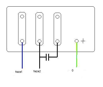

ivanovbg - майстор
Никакъв проблем няма с това да се пусне мотора с две фази и нула. Малко се губи, но няма да гори. Ето и схема :
С малко заигравка може да се превключва от триъгълник на звезда след развъртането за по малък разход на ток.

Иванов иванов защо пак се изтакова на метеното.Човека е върнал мотора и не му е нужен блестящият ти съвет толкова късно.

Не правете никога това вкъщи като направи сам.
/Това за съвета на др. Ивановбългарски/Експериментът ще ви струва нов или пренавиване на същия двигател
Темата е "Трифазен електромотор включване на две фази"
Има други способи от трифазна захранваща система,на която липсва постоянно едната фаза да излъжеш трифазен двигател с липсващата захранваща фаза чрез трансформатори или чрез друг спомагателен двигател,който да се ползва като трифазен генератор. Или най сигурното: съвременната система чрез инвертор на монофазно захранване на изхода му да получиш трифазна симетрична система и да захраниш нормално трифазен АС двигател
Ако теглиш накрая чертата на технико икономическата обосновка как да излъжеш един трифазен АС двигател да го стартираш и след това да работи нормално при липса на една от фазите, чрез познатите схеми инвестицията е неефективна, т.к с по евтината схема на включването на трифазен двигател като монофазен при загуба от 30-25% от неговата проектна мощност като трифазна получаваш резултат близък до крайния с по малко инвестиции.
