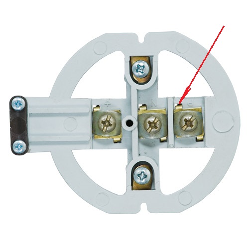

...Хидразине все повече се убеждавам че някои от знанията ти са само гугълски. Клемите в горепосочените картинки са идентични. Но за тебе от снимките може да не е станало ясно. Аз съм ги виждал на живо. Последвай собствения си съвет и иди си ги купи да ги разгледаш. И в двете жилото се стяга с болтова връзка между две пластини. Това дали имат чопчета пречещи на жилото да "изплюе" вече са подробности.
Естествено че са идентични. Един и същ боклук са и едно и също производство.
Ти май не разбра? Не съм против твърдите връзки, нито съм против посочената болтова връзка между две пластини.
Ами че това е принципа на огромно количество надеждни електрически връзки. :shock:
Против съм спрямо ТОЧНО ТАЗИ твърда връзка. И това с червеното - също не си разбрал за какво говоря.
Става дума за пластините които държат клемата към пластмасата. Отзад само за завъртени на 90 градуса около оста си.
Ако кабелите от стената са 4 квадрата и другите също са много и дебели, при опит да я натикаш в кутията клемата направо изскача от пластмасата. :lol:
Аааа...да. Добре че ме подсети. Наистина нямат странични зъбчета задържащи кабела. Разчитат само на горната пластина която е дъговидна.
И все пак успяват да "изплюят" от клемата. Абсолютен таш...ак. И на всичкото отгоре не искам да си чупя пръстите.
Защо да го правя за такава калпава и ненадеждна връзка когато може да стане и без чупене на пръсти и много по-надеждно?
Ето за тези пластини говоря:
А за първото от цитата - нали се сещаш колко ми дреме?
KingLin - майстор
Аз те разбрах за кои пластинки ми говориш и за това ти намерих снимка в нета на контакт с подобна болтова връзка. А сега погледни я пак и ми кажи кое държи клемата в керамичното гнездо. И не е ли предвиден за 4 квадрата? И явно не си разбрал изречението за комара и пожара.
Друго нещо което не ти отърва е че такава твърда връзка макар и визуално еднаква може да бъде със 100 пъти по-добро качество. Пластмаса крачета чопчета винтове болтове гайки... всичко.

KingLin написа:
...Друго нещо което не ти отърва е че такава твърда връзка макар и визуално еднаква може да бъде със 100 пъти по-добро качество. ...
Ти продължаваш да се самонавиваш в нещо дето е само в твоята глава.
Къде видя че отричам такава болтова връзка с пластини или да съм казал нещо против нея?
И защо трябва да повтарям като папагал едни и същи неща? Ми щото на някой не ще да си ги пусне в главата.
Против съм към точно тази твърда връзка на този производител. И няма как да ме убедиш в противното.
Сега ако искаш да се оправдаеш пред себе си че си сложил на някого този боклук си и не си сгрешил е твой проблем.
