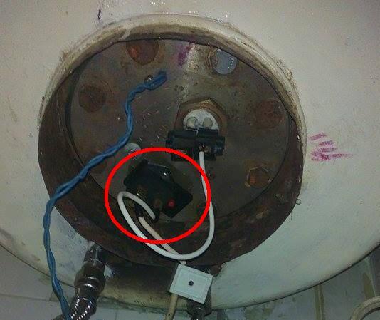

Снимай по-подробно това в червения кръг.
Ако обърнеш внимание на снимките си, към ключа който е с 1-2-3 позиции вътре няма свързан нито един кабел. И ми се струва, че няма и терморегулатор, а това е твърде опасно, независимо от пускането и спирането. Ако е така - имаш си бомба със закъснител със случайно закъснение.
... Как се пускаше и спираше бойлера до сега?
За удрянето от ток извикай електротехник. Според темата до сега едва ли ще се оправиш сам.

Виж сега,нулата трябва да е свързана първо с корпуса на бойлера и после с единият общ край на нагревателя,това се прави за да има стабилна връзка с корпуса,защото ако са на едно място,има опасност да се откъсне само нулата на кабела и тогава фазата през нагревателя излиза на корпус и може да те убие,за това нулата се свързва първо с корпусът му и после се пуска кабелче към нагревателя,така на корпуса има сигурна нула и няма опасност да се офази корпуса ако нагревателя остане без нула. Що се отнася до това,че те бие леко от корпусите на уредите,причината е лошо земно на нулата отвън или наличието на потенциал на нулата,получава се при неравномерно натоварване на трите фази на трансформатора,трябва да се измери колко е този потенциал,можеш да го премериш с волтмер,мериш нулата и металната водопроводна тръба,обикновено такъв потенциал винаги има,но той е от порядъка на 2,3волта,ако е 40,50волта,трябва да се направи заземяване на нулата в къщата,може да има хлабави връзки на нулата в таблото. Най добре повикай ел.техник да провери инсталацията и да измери потенциала на нулата.
mironcho - специалист
FM Нулата никога, ама никога :!: не се свързва първо на корпус! :!:
Всяко устройство си има входни клеми. В случая това е бялата клема, която някой "специалист" е байпасирал.
Прави се така, както съм го описал - от входната клема с нулевия проводник (при двупроводна инсталация) се прави отклонение към корпуса.
Бойлера така както е на снимките е опасен и не трябва да се използва! (въпреки, че е работил до сега) просто късмета може следващия път да е на излет в планината.
И ако точно там по някаква случайност се прекъсне нулата от кабела,а отклонението си остане,тогава фазата си отива през нагревателя на корпус! Ако захранващият кабел се свърже към корпуса и от там продължи до входната клема,това няма да се случи! :partyman:
