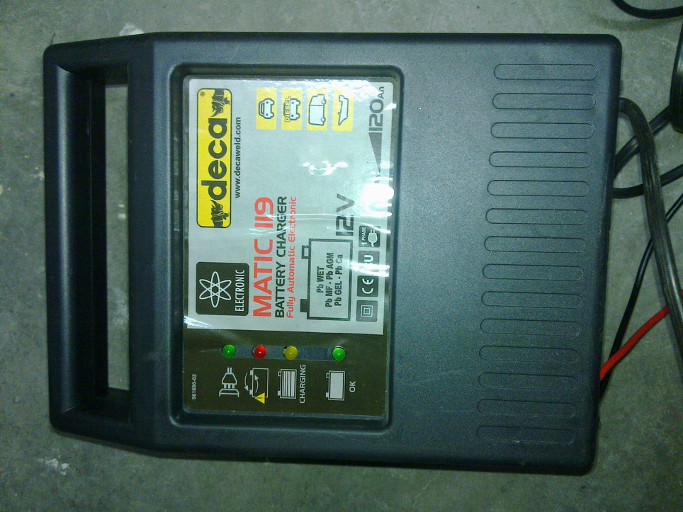

Имам електронно автоматично устройство на 12 волта , а трябва да мисля да зареждам акумулатори на инвалиден скутер ,сега са два ,последователно свързани , 12 волта /17 Ач , но може да се сменят за по - големи , имам и зарядно за 24 волта ,1 или 4 А ,зависи как е превключен. Дадох доста пари за разни работи и вече ми се иска да ползвам това ,което имам с малка добавка да стане автоматично и да няма презареждане на акумулаторите.
Че какво пречи да сложиш по-големи щом има место и пак да ги зареждаш с 12 волтовото един по един. Другото което мога да предложа е да пробваш двата да ги пуснеш последователно на 24 волтовото зарядно с опцията 4 ампера че един е много малко и да премериш тока.Бас държа че няма да е 4 ампера а по малък ако акумулаторите са около 2х25 ач. ток от 2.5 ампера няма да ги уплаши и няма да се притесняваш от презареждане. Аз лично никога не съм се замислял за автоматично зарядно което да изключва акумулатора при достигане на определено напрежение.Просто те достигат 14 волта много бързо и зарядното почва да включва и изключва.
Тока щом е около 1/10та според мен може да си се зарежда и без никакви джиджавки 7-8 часа е разбира се след това трябва да го изключим ама все си мисля,че още не сме дотам изкукуригали да го забравяме с дни.
