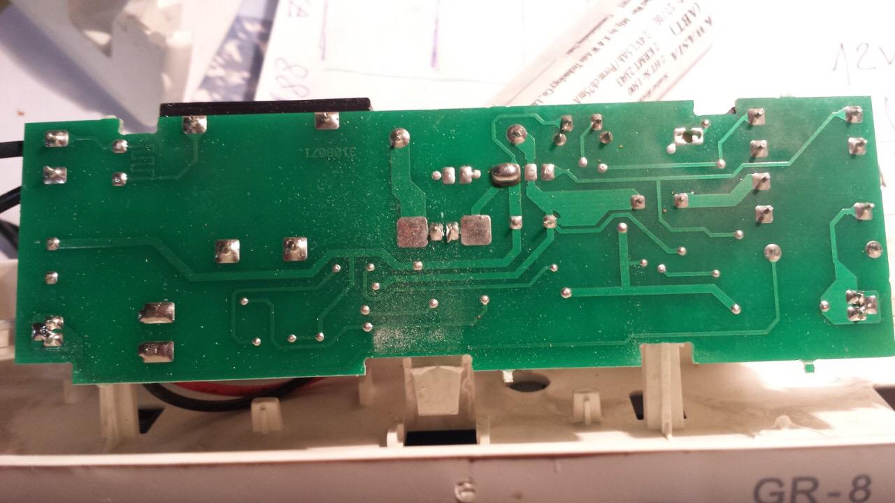

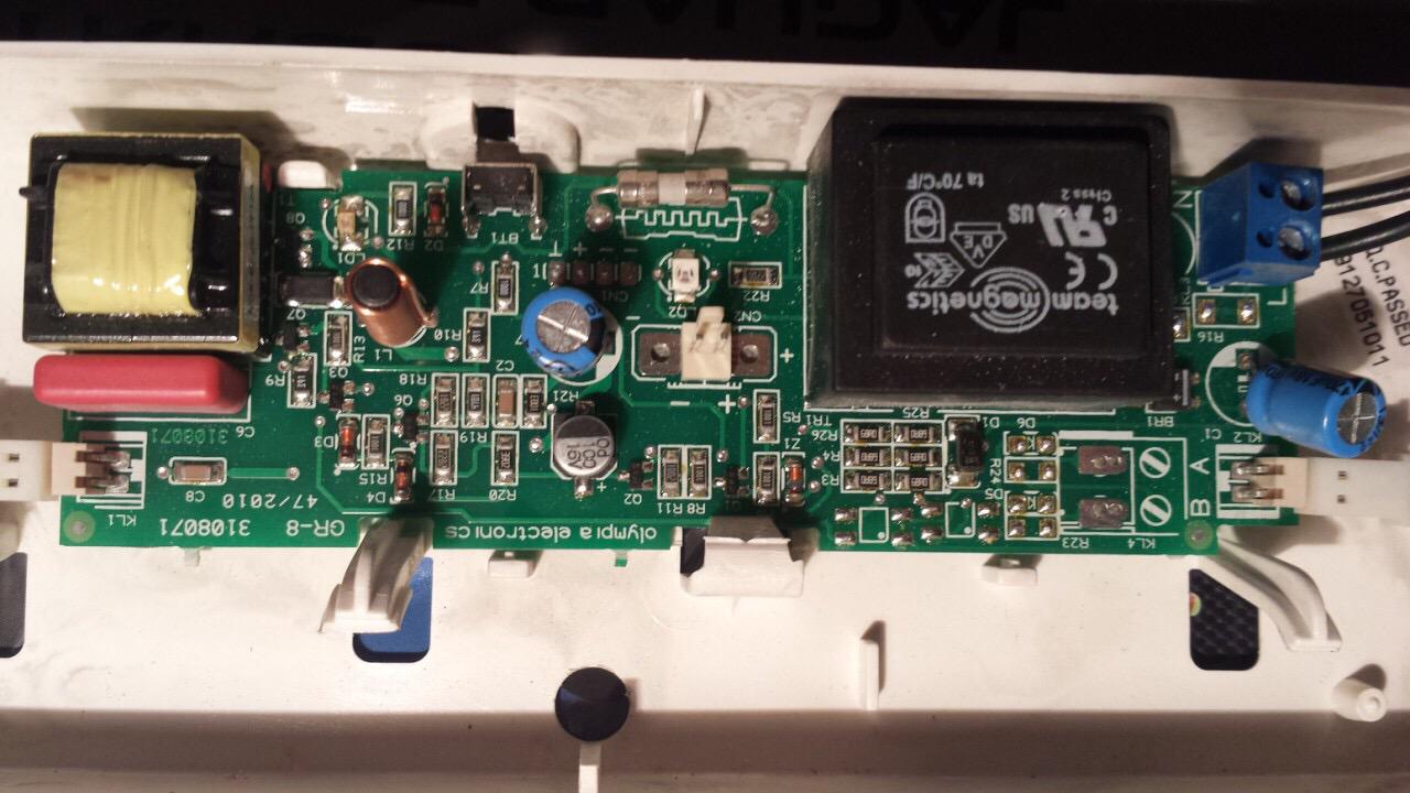

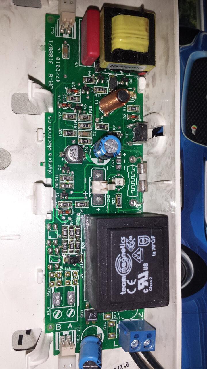

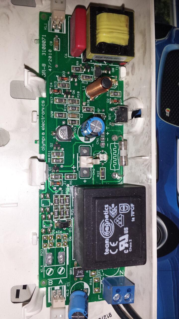

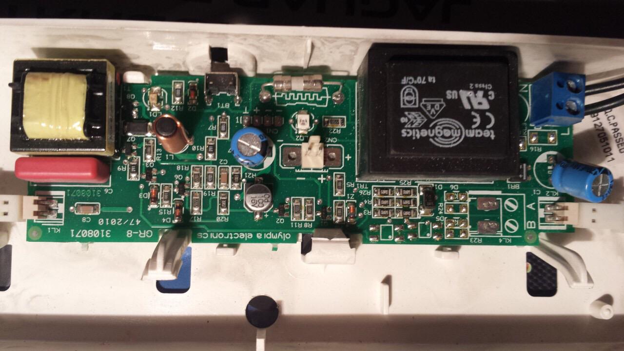

Ето по-ясни снимки. Идва ми на акъла, че може да се сложи тиристор, но не знам какъв и къде?
batkoradko написа:
Приемливи снимки. Сега остава да свалиш схемата на EXIT-а и да я сложиш тук.
После ще го мислим от къде да ти вземем информация кога работи.

:) Не можа ли поне една снимка да поставиш в правилно. :-D Успех човек с казуса. То и на мен ми дойде на акъла, ама и аз не знам какъв и къде :-D

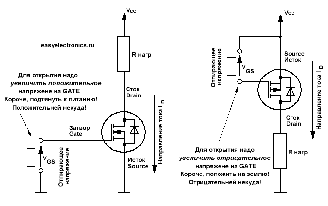

Знам, че това което искаш, по идеята, която ти предложих, може да стане и то няма да е толкова сложно. Тиристор, не съм много сигурен, че в твоя казус е най-подходящ. По скоро допълнителен транзистор работещ като ключ, който да ти включва релето. Ето примерна схема с MOSFET транзистор, като за GATE(управляващото) вземеш напрежението, което активира инвертора :
Има тук хора, които са на 7 с електрониката и могат да ти помогнат повече. Аз ако е за мен, ще измеря тук там, за да се ориентирам кое накъде е, и на база знанията, които имам ще измисля нещо, опитно ще пробвам и със сигурност ще го направя(за себе си), но така от разстояние и само на теория, ми е трудно да ти дам работещо решение :) .

Цялата постановка не ми е ясна....
Разбрах само, че трябва да се вземе сигнал на всяка цена от "EXIT".
Захранваш едно реле с NC контакт, от синята клема на лампата и си готов.
Нищо му няма на релето като работи постоянно.
