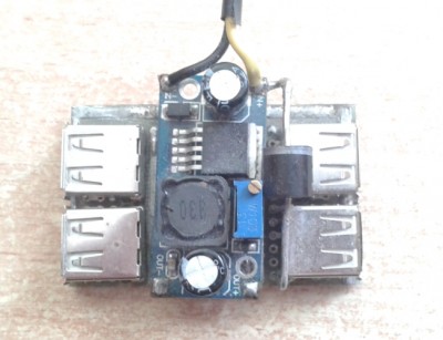

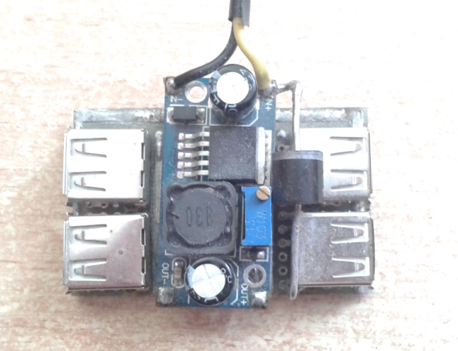

Ето ми го и онова зарядно с 4-те USB порта и Step Down модул.:
Големият диод вдясно е паралелно на входа - защита срещу обратно включване на акумулатор или изправител. Не е последователно, както си му е редът, а паралелно, за да не намалява излишно напрежението от акумулатора, когато е разреден. Преди входа има стопяем предпазител, той гори през диода, ако види зор.

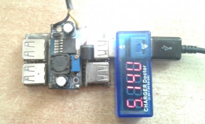

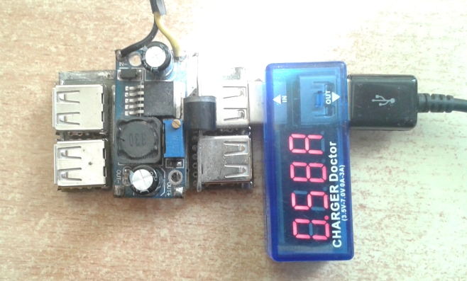

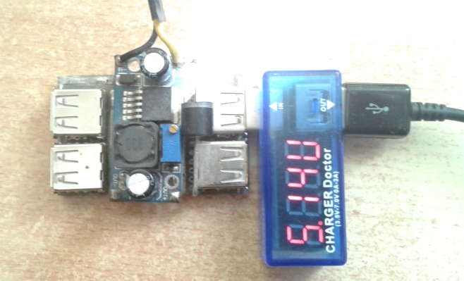

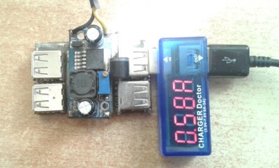

Ето виж и тук на последната снимка - стабилизаторът може да осигури ток 3А, но телефонът си черпи 0,58А, колкото си му е нужно.
petromaniq - специалист
Ами щом телефона се "черпи" колкото му трябва .... бучни го дирекно в запалката на колата.....По тази логика пак 580мА трябва да си черпи.

Винаги е по-добре да има диод. Дори да няма нужда от понижаване на напрежението, диодът ще предпазва от обратно включване на акумулатора. Човек винаги може да се обърка, по-добре е да има някаква защита. Аз бих сложил диода.
