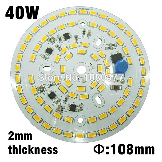

Вече се разработиха драйвери ... без кондензатори. Примерно този 40-ватов.

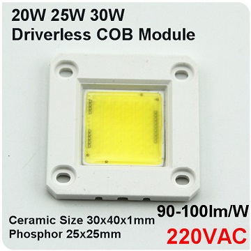

Нещата отиват и още по-далеч. Вече има и светодиоди с ВГРАДЕН в тях драйвер на 230 волта.
Демек слагаш му две жици и в контакта. Например като този светодиод.
