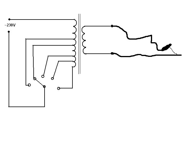

Според мен това е превключването. Потърси някой електроженист за консултация. Възможно е разликата в големината на тока при различните степени да е наистина малка. Това не е най-добрата схема за електрожен, но не мисля, че си заслужава преправянето му. Това е "класика в жанра": Изображение
Ключът ти би трябвало да прави последователно 6 пъти верига между двойка изводи. Ако се загледаш при въртене на ръкохватката би трябвало да го забележиш. Правиш мост (късо) от едната им страна и там връзваш жицата излизаща от най-долната клема (като си я откачил отгоре). Другите краища на съответните контакти - към клемореда. Реално степените ще трябва да наредиш с налучкване ... Ако дадеш хубави снимки на ПЕП-а, така че да се виждат всичките му изводи, може да успея да ти спретна картинка с връзките "като за теб" :wink:
Може да погледнеш тук, евентуално тук и тук. Може да ти просветне повече :)
zdravcho - специалист
Схемата от sandacite.com може да те подведе. Тя е за купешки електрожен тип КРА-КРА. В тях има високоволтови намотки и от двете страни на магнитопровода, а нисковолтовата заваръчната е само от едната страна. Което налага свързването на високоволтовите намотки по начина показан на схемата по-горе. Твоят електрожен е самоделка - не че е лошо направен, но едва ли е изпълнен по схема на КРА-КРА-то. От снимките е видно, че долната намотка е по-голяма и с по-дебел проводник - нисковолтовата за заваряне. Дали под нея има и високоволтова на този етап само може да гадаем. Според мен твоята схема е тази:
Отделните секции на високоволтовата намотка са изведени на изводите направени на горната по-тънка намотка. Предполагам че са изведени последователно, т.е. колкото по-нагоре е сложен моста на клемореда - по-голям заваръчен ток или по-малък. На практика с големия черен клеморед в ляво е реализиран превключвателя от моята схема, като моста не се откача от най долния извод, който отива към захранване. Мести се само горния извод на моста към съответната секция на намотката. Този ключ който ти имаш не знам дали ще върши работа - трябва да се "прозвънят" изводите за да се опише в коя позиция кои изводи са свързани. Отделно че е само за 10А ток.
А според мен този електрожен няма нищо общо със схемата дадена от Новоселски.
По-скоро е изпълнен по тази схема, плюс още един извод. Променят се броя на навивките разположени само на едното рамо.
Прекалено му са малко изводите за да е превключване на намотки разположени по двете рамена.
Пък и се вижда на снимката. Не е най-добрият вариант, нооо... каквото, такова. Нали работи?

Явно не съм се изказал по най-разбираемия начин. Подчертах в цитата действие на питащия, с което фактически той вече е превключвал степени. То и други назад го бяха казали, но той като, че ли не вдяна. Не усетил промяна. При такова изпълнение мисля, че е напълно нормално промяната да е минимална. При по-голяма напрежението на вторичната ще слезе под праг, при който няма да се пали електродът. Класиката с "Кракра" я показах информативно. Имам такъв собственоръчна изработка, точно много як за битови нужди (и точно толкова тежък :-D ).

Ааааа , а каква е разликата между минималният и максималният заваръчен ток конкретно в случая е съвсем друг въпрос, на който отговор може да даде само човекът направил въпросния трансформатор. Може да е съвсем различна от 40-50А до 160-180А примерно. Тъй като човека си го е правил за свои собствени нужди, може да е заложил други параметри - примерно по-финно регулиране(през по-малка стъпка) на заваръчния ток в по тесен диапазон примерно 100-140А, и за не тренирания заварчик да няма голяма разлика
