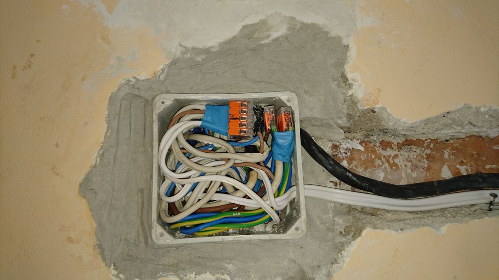

Понеже не обичам да остават висящи теми без развръзка, ето какво стана.
iliya_i написа:
Дължината е достаъчна, броя на кутиите не е достатъчен. Раздели тези 5 контакта, да не са в една кутия.
Разделих ги. И добре, че го направих, защото едвам събрах жилата.
А ето и оригиналната кутия, от която тръгна целия въпрос:
С "Ваго" клеми ги събрах засега, докато си пусна трижилна писта от таблото до стаята - тогава ще отворя пак и ще ги усуча. Малко е дълго да обяснявм, но с две думи, понеже правя ремонтите "на парче", засега 3-жилна ми е стаята, а от таблото до стаята е 2-жилна, като дойде ред след година-две да ремонтирам и коридора ще пусна 3-жилен от таблото до стаята и ще отворя пак кутията. В момента заземяването и нулата съм ги вързал заедно и се получиха 7 жила в 1. Понеже няма 7-орна ваго клема, а най-дългата е 5-орна, използвах две 5-орни и ги свързах с мостче. Айде, нападайте ме сега, че така не се прави :rolleyes:.
И все пак, това е само временно.
Благодаря на всички!

iliya_i - майстор
Добре си послушал, да сложиш още поне една кутия. Сега ако послушаш и да не махаш клемите...
nikolov333 - майстор
Мярнах поне един пирон 6-7 санта през мостовака дето слиза надолу от лявата кутия на първата снимка... Дано да е от далекогледство , че наблизо ми се размазва.. :shock: :-D
iliya_i - майстор
nikolov333 написа:
Аз го виждам да е до кабела.
А инъче клеми 8-ци не е виждал продавача, щото при тях никога не е имало. Но в какталога, и в други магазини има Изображение
Да..май си прав..още повече, че всички останали са до кабела..а и гледам от телефона аз, но и ръцете ми окъсяха.. :-D :cool:

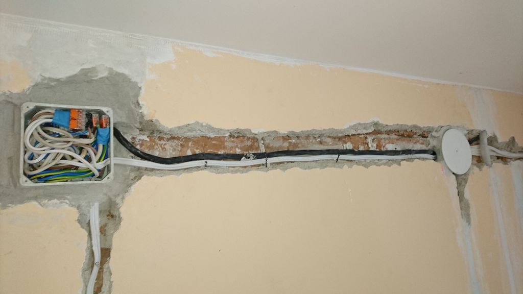

FM STEREO - специалист
Забележка към разположението на кабелите,много накриво си ги пуснал,разчертават се прави хоризонтални и вертикални линии и се копае по тях. Някога ако се наложи да се разкопава на ново ще се чуди някой по надолу или по нагоре са кабелите!
ptankov - специалист
Не е през кабела, споко.
Ааа, сега се сетих! За да сме коректни към продавачите трябва да кажа, че те имаха предвид, че няма по-големи от 5-орни клеми от тия, дето са отваряемите, които могат да се преизползват, а тези, дето ги показахте по-горе мисля, че трябва да се реже кабела, ако ще преправяш нещо.
