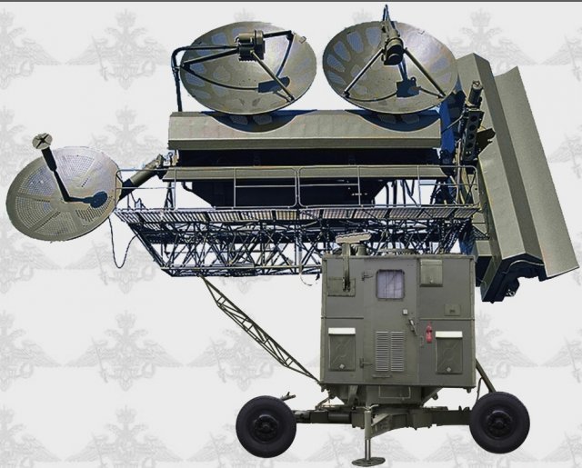

Да , няма грешка , СНР С -75 Волхов има два предавателя по 750 000вата импулсна мощност ! Чрез натрупваща енергйина система се излъчва модулиран импулс от 400 пикосекунди и то много пъти ! Понятията се изграждат трудно , като това че микровълновата в кухнята е нещо хубаво което може и да те опърли , но е много далеч от радарчето :wink: В интерес на истината съм се прицелвал чрез Видеокамерата в овца на режим който стеснява лъча в точка ... и нищо :cool:

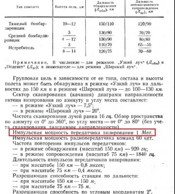

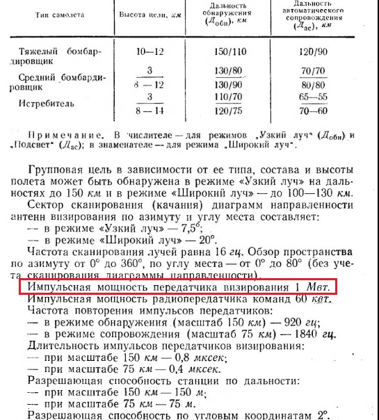

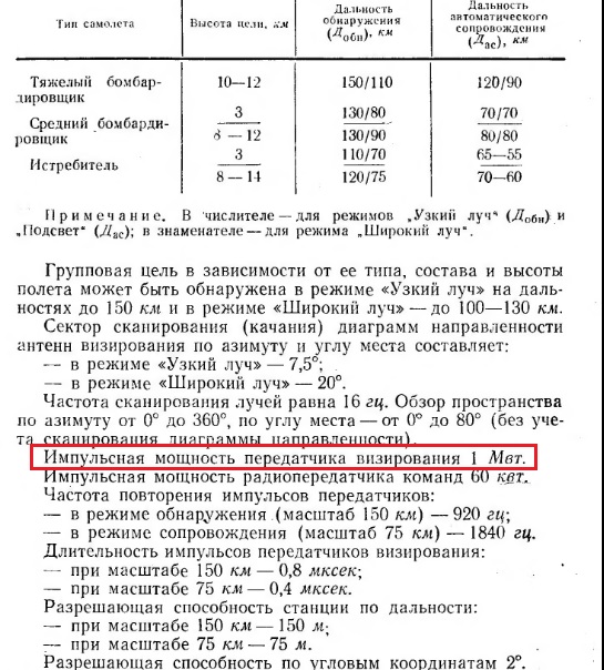

Къде я видя тази ефективна мощност? Тук се говори за импулсна мощност.
Примерно зареждаш един автомобилен акумулатор 16 часа с 5А.
После вземи му сложи на полюсите един гаечен ключ. През гаечния ключ пак ли ще минат 5 ампера?
Може същото да го пробваш с кондензатор...
От учебника за "Волохов" С-75М:
В предавателя се използват два типа магнетрони МИ-147 и МИ-148 - единия за азимут, другия за ъгъл на местността.
Всеки от тях работи с анодно напрежение 27-32kV при аноден ток 100-130А - разбира се анодния ток е импулсен.
Както се вижда от данните има два режима и съответно две продължителности на импулса.
В единия вариант импулса е 0,0000008 секунди, а в другия 0,0000004 секунди.
P.S. Еххххх... Някои хора трябва да изядат още доста ляб... :-D
