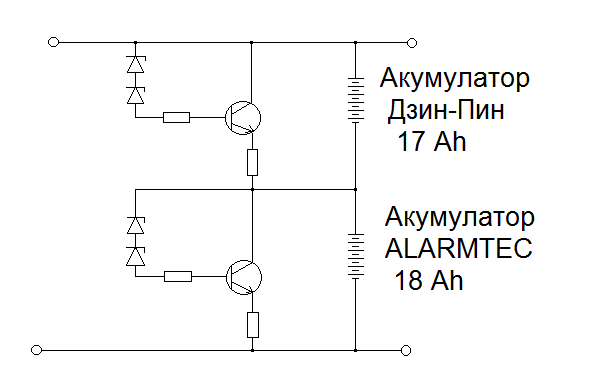

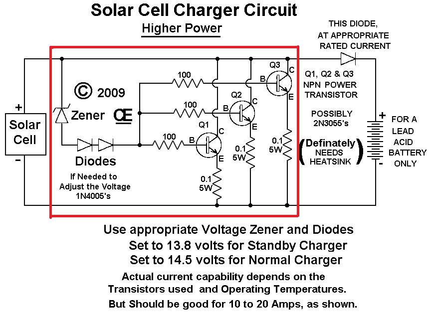

Аз мисля още малко да "потроля" ( :x ) !
Ето примерна схема на мощен ценер !
Това ограденото в червено . Схемата все още се ползва ( включително и ОТ МЕН ) . Аз ползвам с един транзистор , тука са използвани три . (За соларните микросистеми ги ползват като товар , щото без товар се увреждали панелите .Не го възприемам това. Тука думата има HIDRAZIN .)

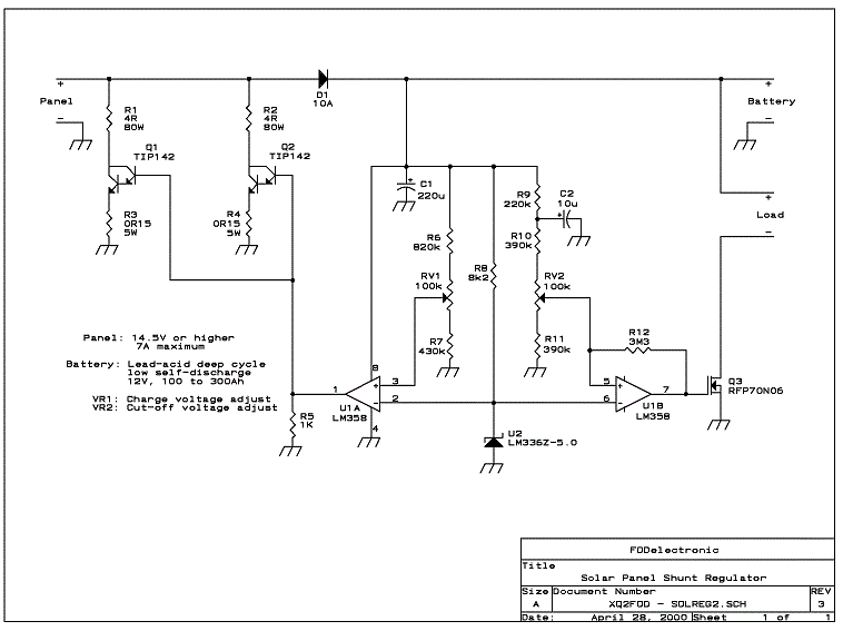

Ето Ви и още една схема , само че с управление .

kozl - майстор
Това са само идеи за схеми, които да зареждат с поотделен контрол на всеки акумулатор при два последователно свързани акумулатори. Аз схема за такова не виждам.

tzetz009 написа:
...Ето примерна схема на мощен ценер !...
Не се бъркай! Това не е мощен ценер а шунтов регулатор за заряд на акумулатор от соларен панел.
И схемата е мноооооого древна и тъпа. Като зареди акумулатора, прехвърля енергията на мощните транзистори.
И за къв чеп? Сетих се, ще потопиш транзисторите в някоя кофа за да си топлиш вода. :lol:
Я тогава ми кажи как тази схема ще изравни напреженията в отделните клетки на акумулатора?
Все пак този 12-волтов акумулатор е съставен от 6 броя акумулатора по 2 волта.

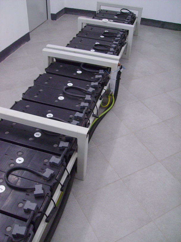

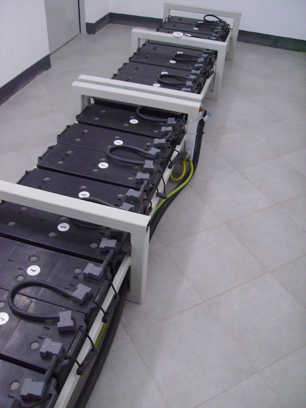

valentino76bs написа:
Това е сърцето нали :) ?
:) Да, сърцето е.
Това му е зарядното.
Зарядното със сигурност е по-високо от мен. :-D
Ноооо... отдавна се отървах и от него и от акумулаторите...
