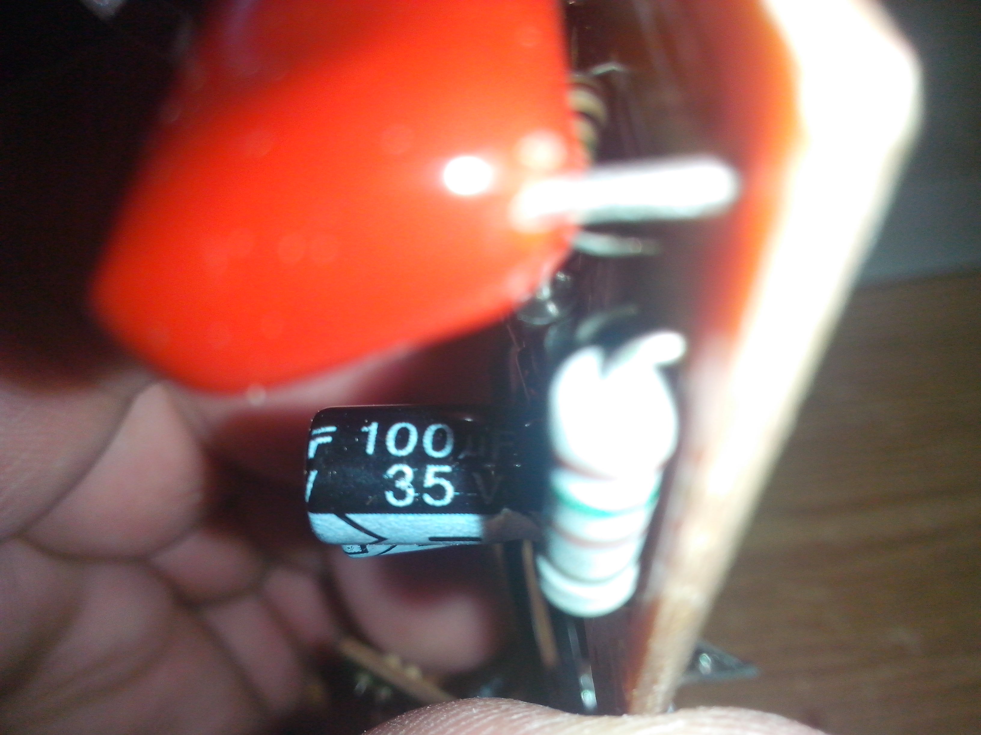

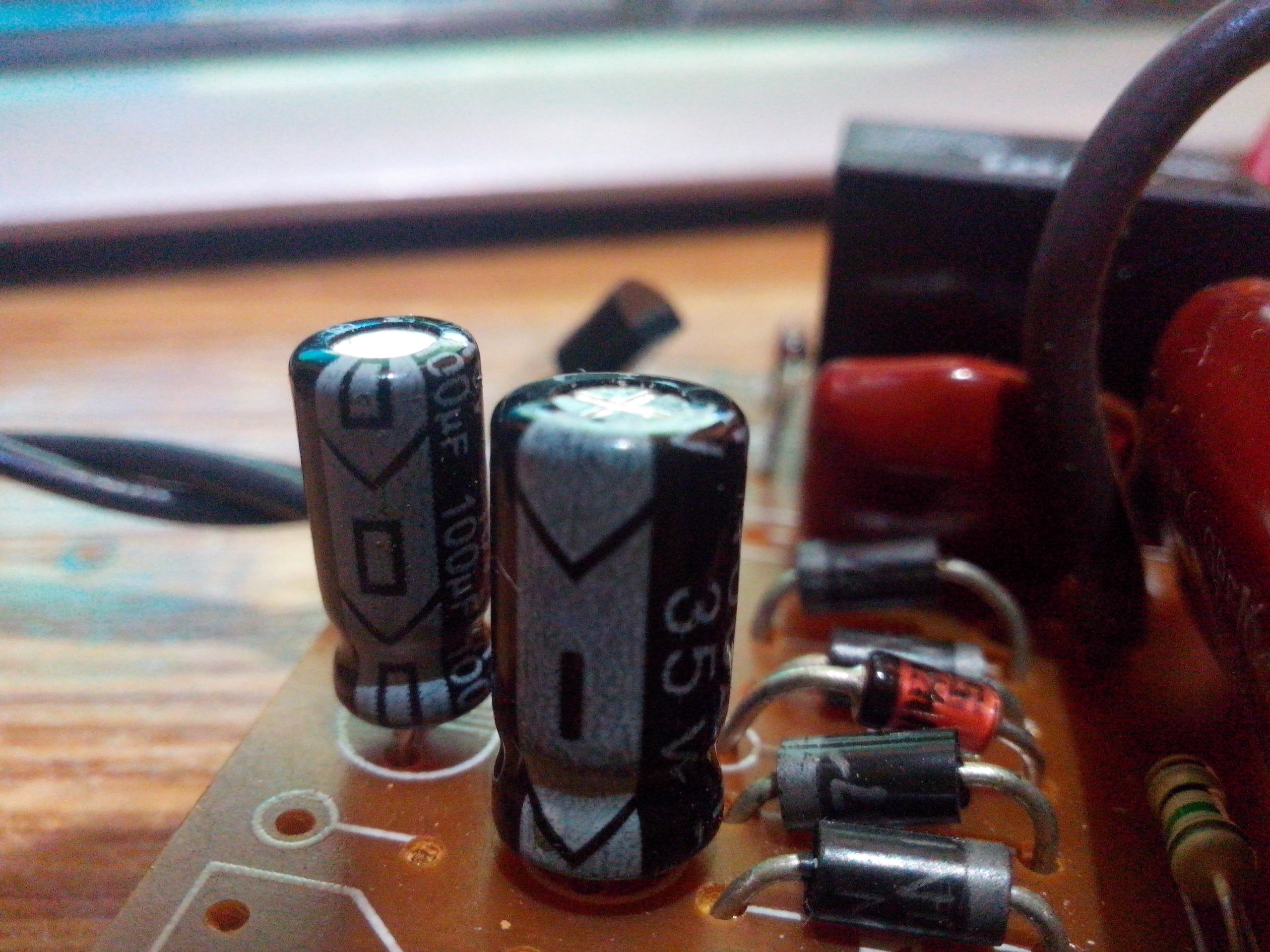

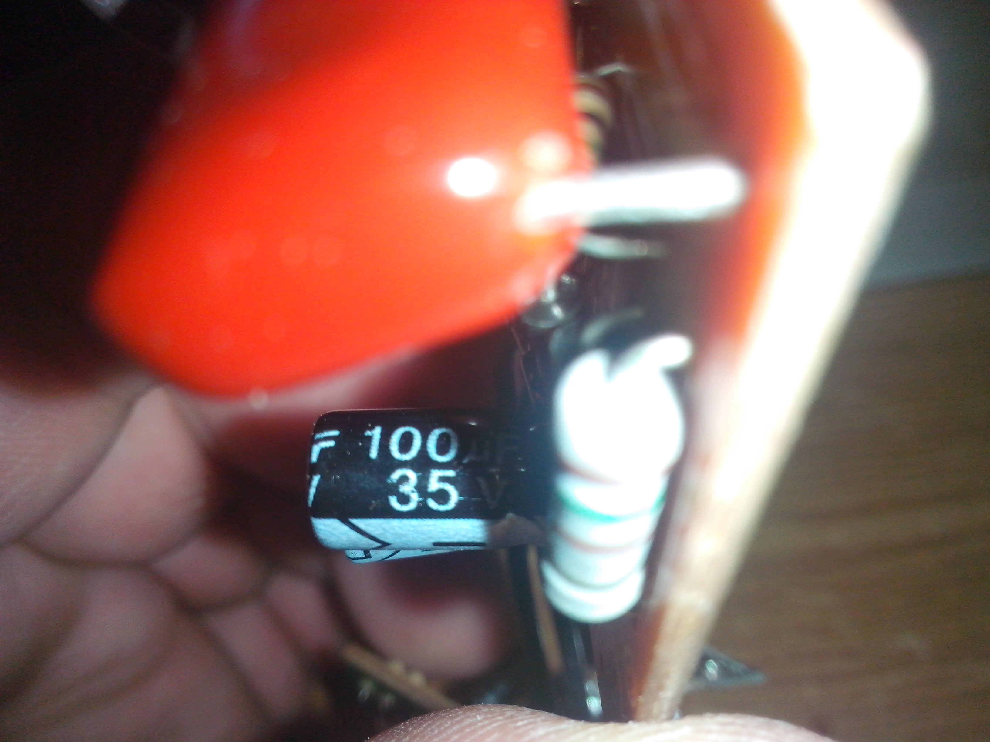

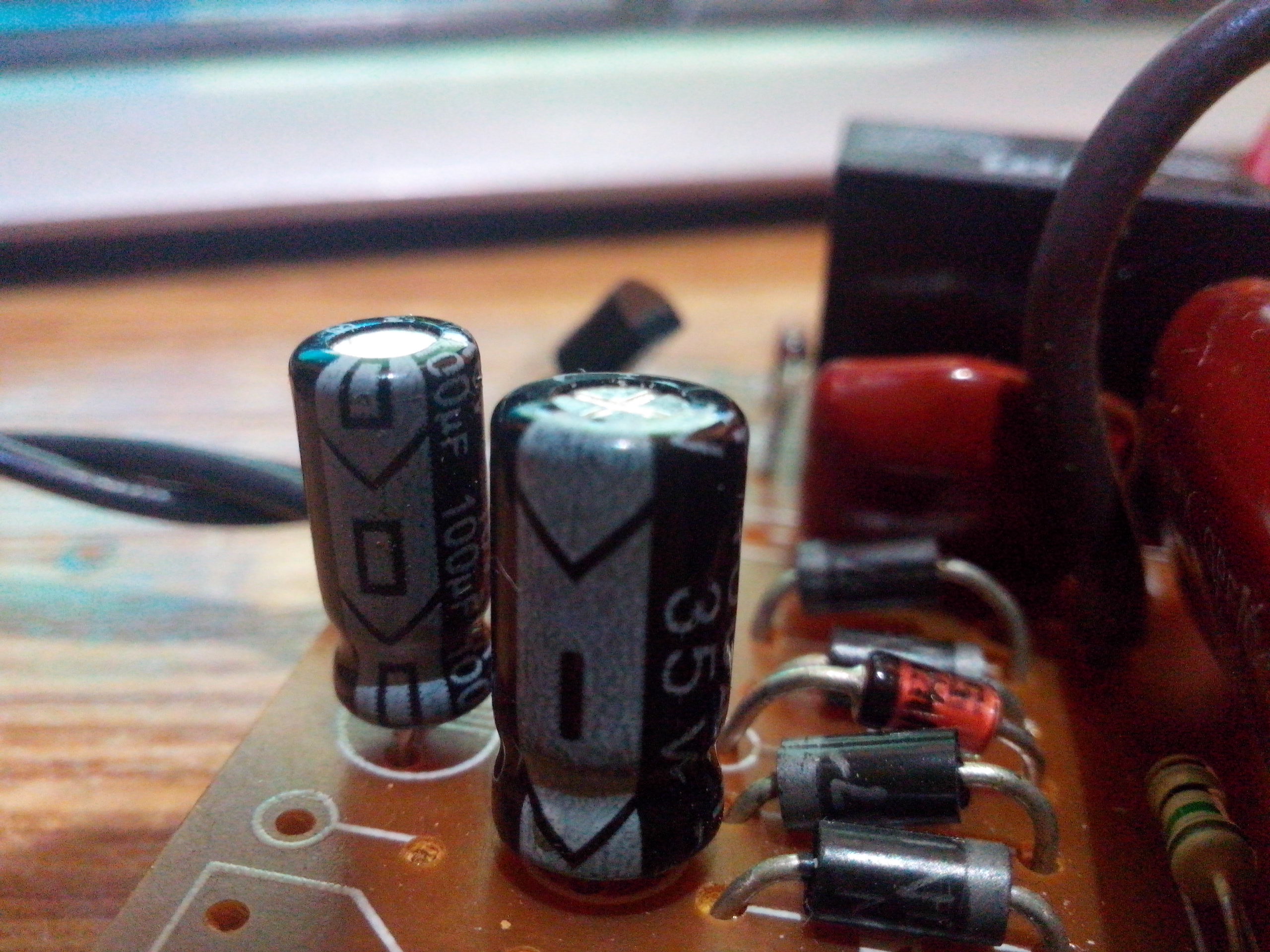

Сори за тъпия въпрос,но сега видях,че и двата кондензатора са на 100 uF Кой от двата да сменя ?

nikolovvd - майстор
bube760205 написа:
Този който е свързан за изправителните диоди (4-те до кондензатора) е филтровия и не го пипаш.
Диода в стъклен корпус би трябвало да е ценер за стабилизиране на напрежението, а черните 1N4007 са изправителните диоди.
DMN - майстор
nikolovvd написа:
Т.е. най-вероятно е по-малкия по размер кондензатор на последната снимката. Него трябва да смениш. И накрая пак ще се убедиш, че разлика няма да има повече от няколко секунди, и че времето зависи от стълбищния автомат.
