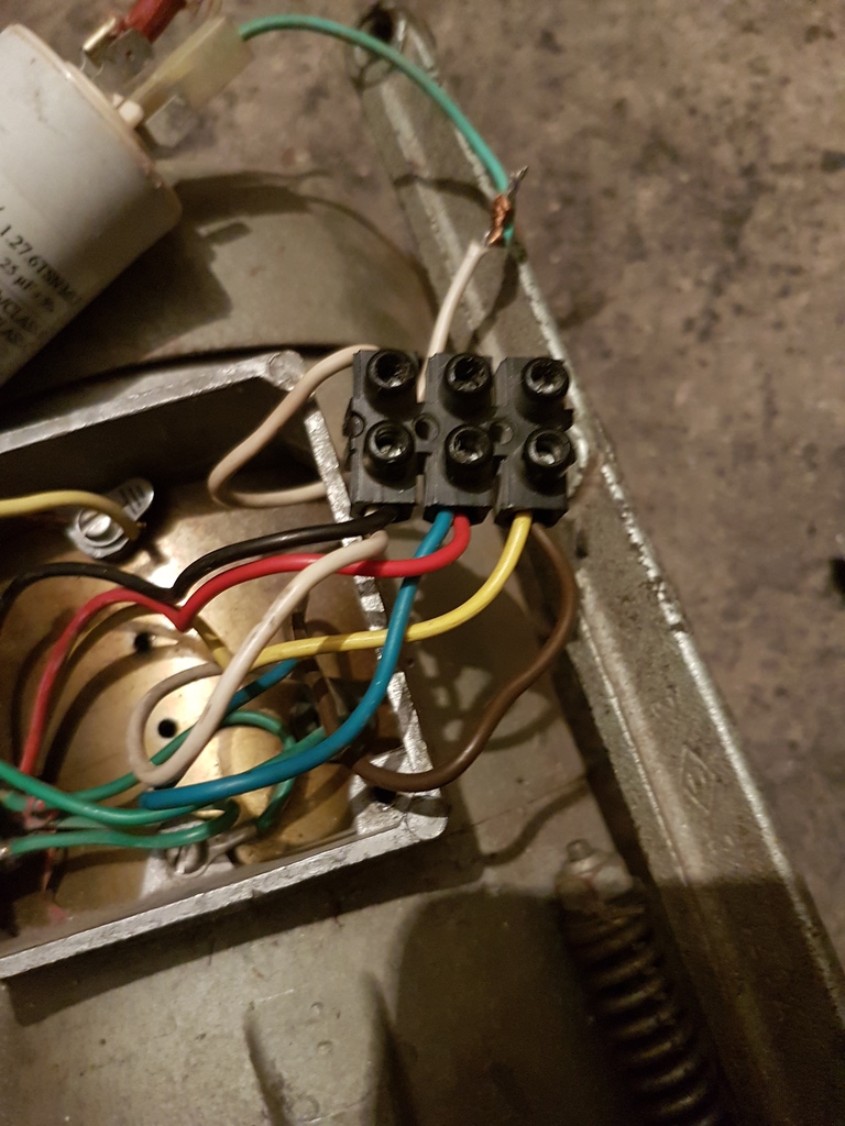

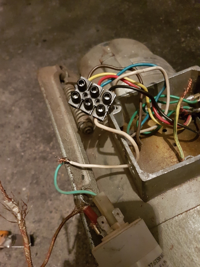

Да двигателя е трифазен от шевна машина. Никакъв проблем да работи и на монофазно захранване с работен кондензатор. Дори някои машини си вървят в такова изпълнение. Та ако ако не се пуска под товар. Иначе му трябва и още един пусков кондензатор за да може да развърти. При използване по предназначение той си тръгва на празен ход защото има феродов съединител.
Схемата са я дали по горе само гледай да не омоташ жиците защото е възможно да имаш още една двойка изводи които са от вградения в мотора понижаващ трансформатор който се ползва за работно осветление.

Колега хубаво са е дали схемата ама не съм сигурен дали ще ги вържа както трябва.
Delev88 - напреднал
Колега при мен е такова положението че трябва да ми се обясни кой с кой кабел да свържа.Не на празно в началото писах че нямам никакъв опит с електричеството.А не искам да си правя опити.

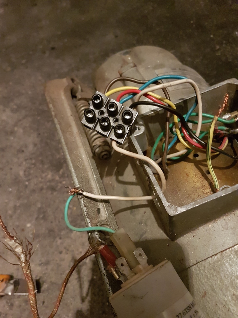

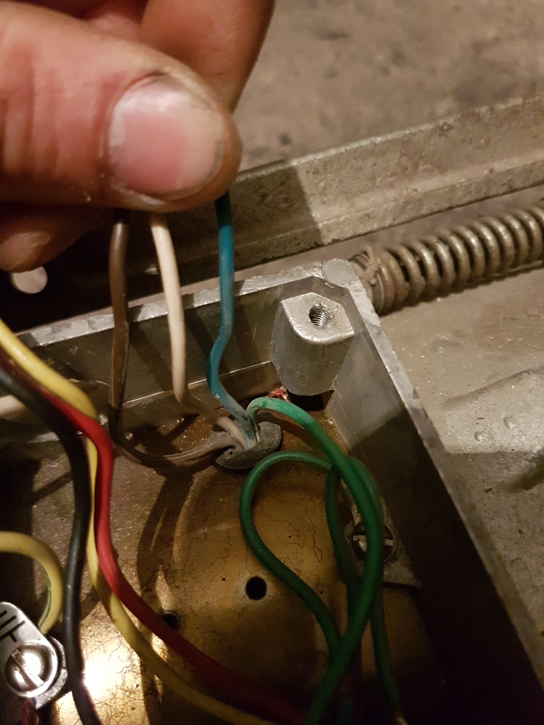

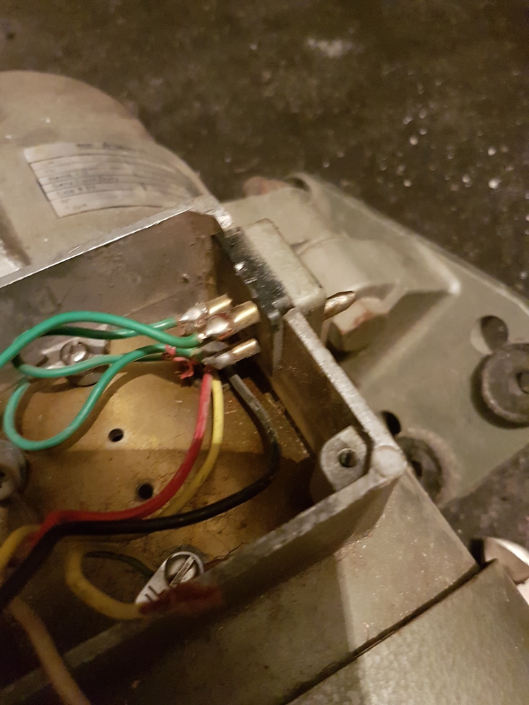

Ми направи хубави снимки на клемното табло и тогава ще помагаме. Щото на предните беше показал всичко друго но не това което трябва за връзването.
То добре че по тях разбрах от какво е моторчрето. :lol:
Другия вариант е на майстор дето знае какво да мери и връзва. :wink:

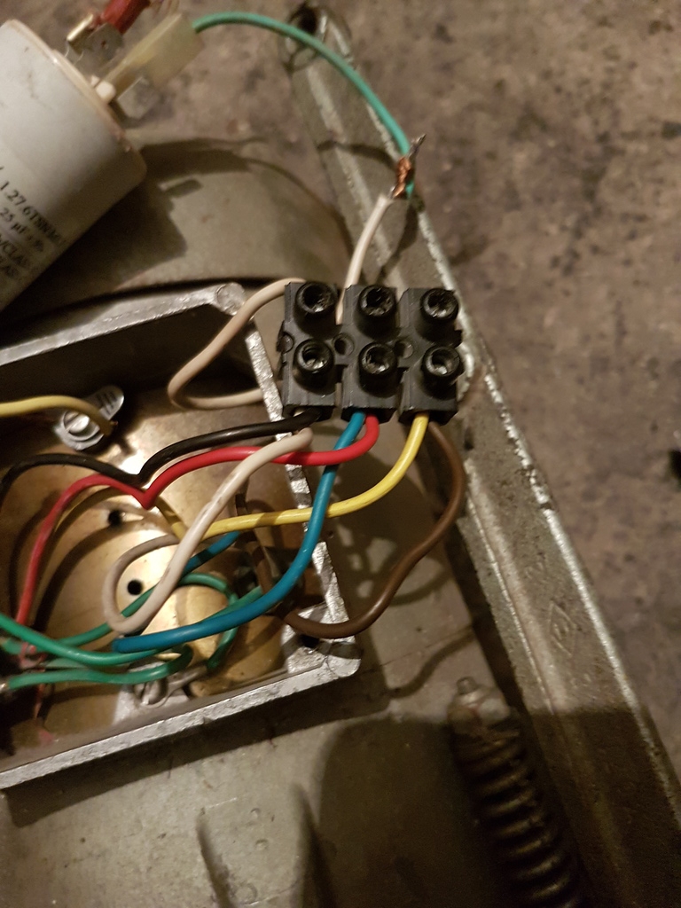

Доста са объркани поне за мен

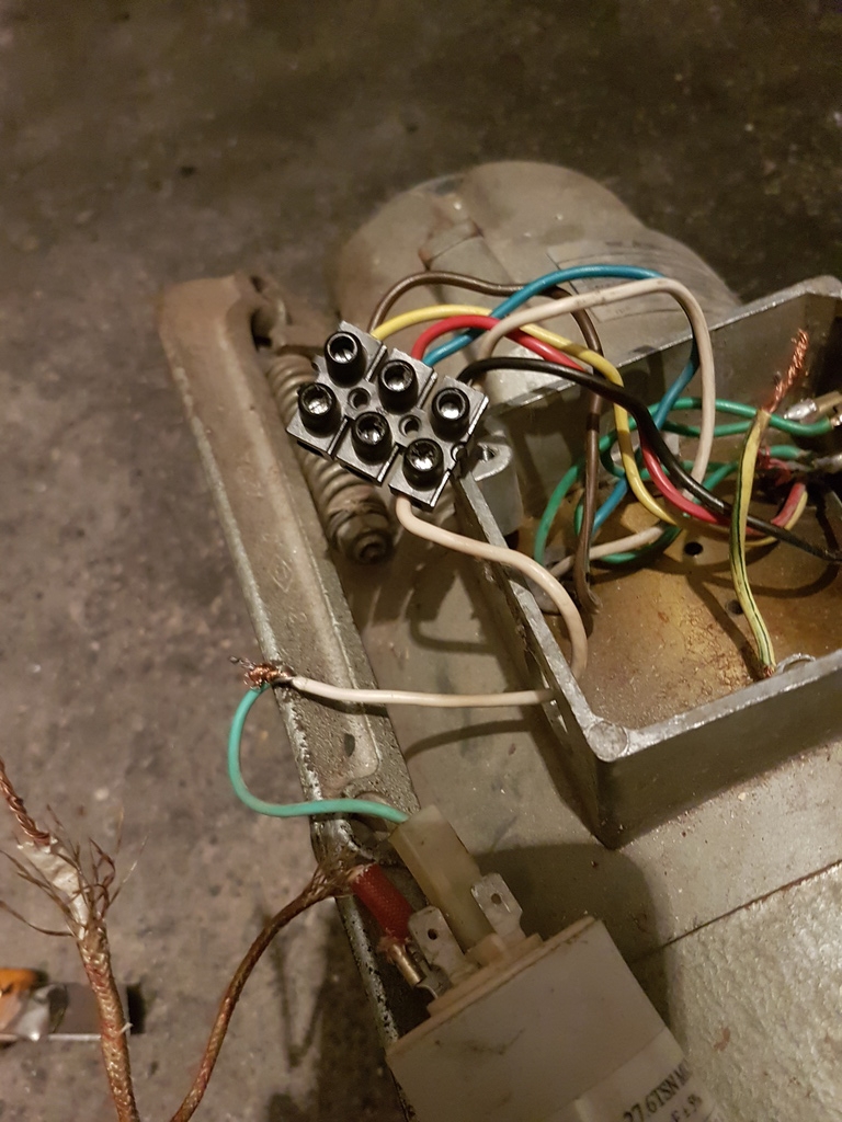

lov - майстор
Нищо им няма че са объркани само гледай ти да не ги объркаш и да размениш както са свързани по двойки в клемата. :)
Първо оправяш кабелчетата дето излизат от кондензатора. Такива измислени връзки без изолация не трябва да има щото ще дадеш на късо я ще гръмне. Връзваш двата края на кондензатора на клемата както съм показал с червените линии. А със зеленото е кабела за в контакта. Така трябва да тръгне в някоя от посоките. А ако не те устройва разменяш мястото на червения кабел дето е заедно със зеления. Слагаш го на другия зелен.
Delev88 - напреднал
Благодарности колега задвижихме го и този.

Колега казваш за смяна на посоката на въртене махам червения от зеления и го слагам на другия зелен.Кой е другия зелен?
novgradski - специалист
Delev88 написа:
....Кой е другия зелен?
"...който е по близо до надписа "220v.
