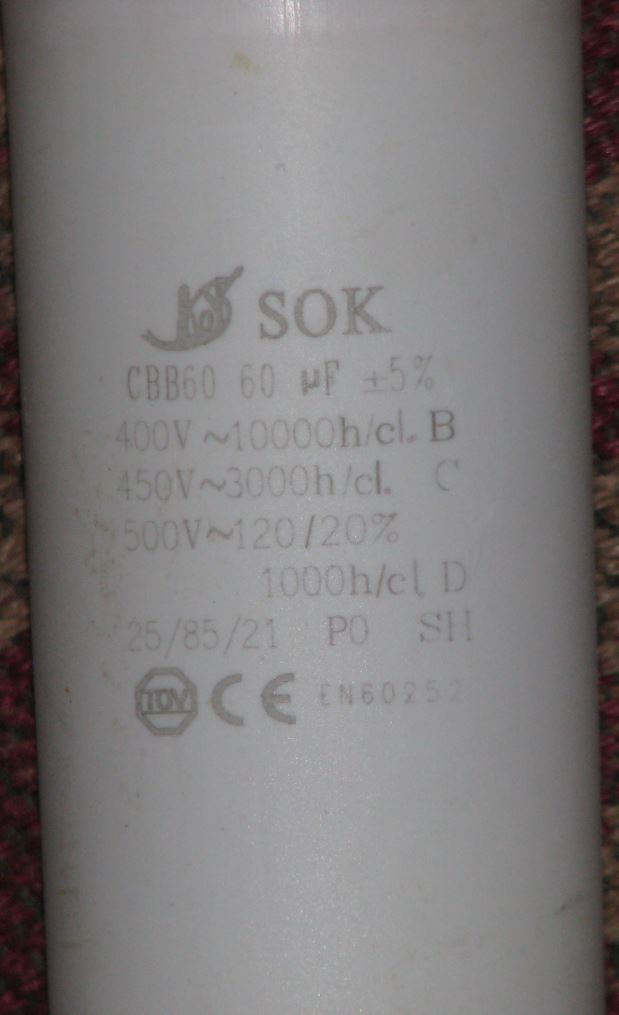

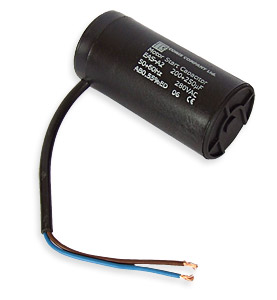

Закачих направо един работен кондензатор 125-150MF с пробивно 280в. веднага тръгва в правилна посока, не се колебае върви, но кондензаторът след 3-4 минути работа е топъл?! Да търся ли 60-80MF работен. Чувал съм че и само с 1 работен работят на 220?
Сигурен ли си, че е работен? Да не е пусков за монофазен мотор? Пусковият не е за продължителна работа, има гадния навик да гърми.
Такъв ли е?

Момчета намерих си кондензатор 60MF + - 5% с пробивно напражение 400v някакъв грамаден и с него моторът върви без проблеми. Пробвах го на 10 минути работа и не загрява - студен и той и моторът като душа на куртизанка :) Благодаря много за схемите, съветите и мненията. Ето и кондензатора
. Благодарности на moimoimoi за схемата и на Andri01 за обясненията.
Joro T - специалист
Да уточня , че моторът работи само с работен кондензатор от 60MF без пусков - на практика може. Благодарности на всички, които се включиха в дискусията. На колегата, който обърна внимание, че трябва голяма шайба на месомелачката - намерил съм си с 60 см диаметър и мисля, че ще се получи :)
