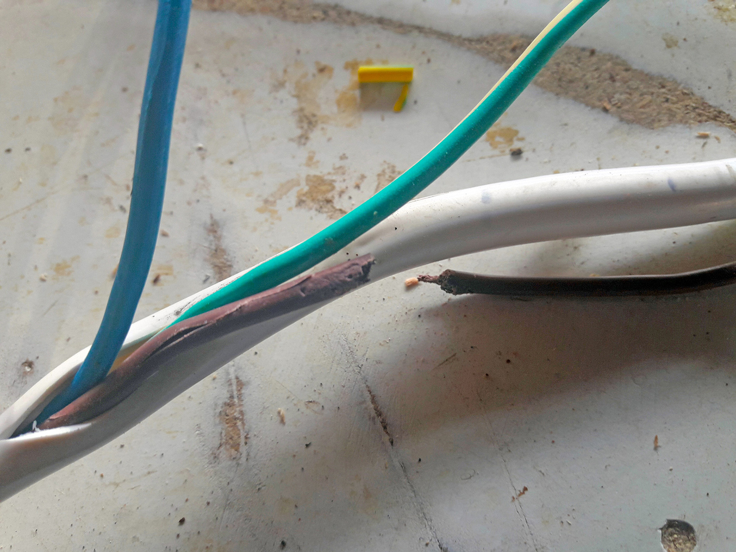

Извадих и жицата от кабела. Много странно беше прекъсната на никое място. Здрава изолация, немачкана, и вътрешната на жицата и тя абсолютно здрава. А жичките вътре се усеща как са се набабанчили на 2 топчици една до друга.

Може да е производствен дефект.. Кабела на кой производител е?

Оуу, аз вече го разглобих. Обаче баси каръка ме гони на тая тема. Вчера жената ме пита дали да изхвърля един разклонител. Сравнително новичък, китайски, евтин. Ма спрял да работи. Взех го в работилницата да го прегледам. АбсЕлютно същия дефект. Явно това са били най-слабите места и при по-голям ток - там са изгорели.
