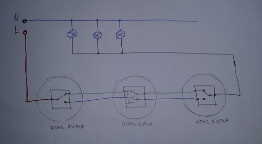

iliya_i написа:
Аз бих процедирал така (Разновидност на вече описаното от Лов):
1. Само на един от кабелите в двата девиатора има фаза. Намирам я с фазомер/фазоуказател, абе отвертката с глим лампа (щото сега могат да се включат и философите).
2. Този кабел с фазата включвам на единната клема на ключа. На другата клема другите два.
3. Четирите на кръстатия - заедно.
4. В другият девиатор трите заедно.
Тук варианта с пробите и грешките отпадна :partyman:
Това което го обясняваш и си е баш така но повярвай ми за хора които са скарани с електротехниката това е най-тъпото обяснение за да светнат ламбите. :)
И ще се аргументирам. Не знаеш от кой девиатор му е захранена схемата и кой ще му е най удобно да ползва в случая. Аз и за това допълних в последствие че може да се сложи и на мястото на кръстатия. Да не говорим че ако се почнат разходките с фазомера :lol: не се знае де ще светне само по индукция и ще се започне една риторика дето на края на никой нищо не му е ясно но важното е че се е изказал. Та по добре без никакви фазомери и други помощни средства освен клещи и отвертка.

kozl - майстор
Вероятно по следния начин :?
От ляво - надясно:
- конзола-1 обикн.ключ от една страна фаза да му влазя, а от друга синьо и зелено заедно съединено
- конзола-2 всите жици заголени и накуп съединени
- конзола-3 като средната се действа
Вер схем дев кръст дев.jpg (19.31 KиБ) Видяна 1448 пъти
