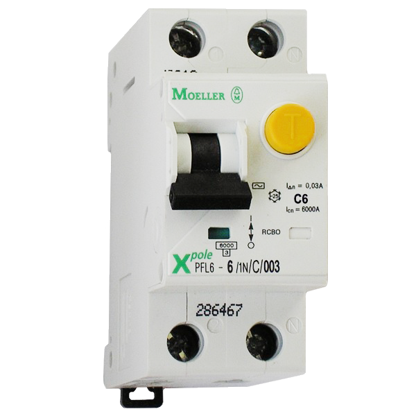

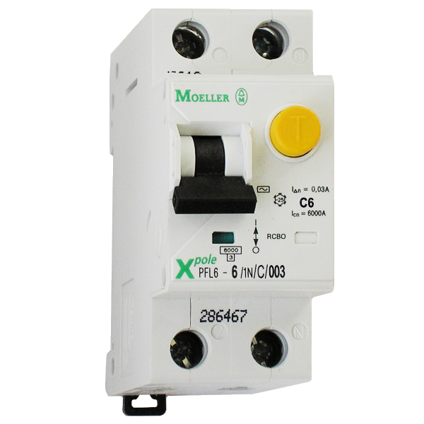

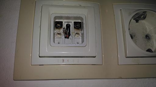

Предпазителя на бойлера е ето този https://220volt.com.ua/differentsial-ni ... 03-286469/ (май е дефектнотоков). Замерих съпротивлението на двата реотана, учудващо единия беше 28.8 ома, а другия 28.9 ома. Не знам дали тези показания са добри. Днес реших да видя ключа, който бях описал. Не знам защо, но отидох и купих един нов ключ марка Маклер 16А (турски) само за проба. Цената му беше 3.65 лв. Монтирах го на мястото на стария и оле, един час двата реотана работят и предпазителя не е падал. На какво се дължи това. Ако проблема е бил от ключа, то сега имам няколко въпроси?
Как да вържа здраво кабелните обувки, които влизат в реотаните за да не се разхлабват, с лустра клема или с какво?
Какъв качествен ключ да си купя, който да става да се монтира в обикновена кръгла конзола? Гледах на Легранд, но същия иска правоъгълна конзола. Гледах и на Schneider, но цената почва от 38 лева. Някакви предложения за нещо качествено и на достъпна цена.
Совите не са това което са :? Пише 25 А, а на снимката С6 :? Всъщност при теб колко е?
Какъв е този ключ де включва нагревателите? Него ли замени и на бойлер ли стои?

След смяна на ключа проблема е изчезнал значи приемаме че е било от ключа.Човека има още въпроси-как да осигури добра връзка на кабелите с нагревателя и какъв какъв качествен ключ за кръгла конзола да си купи.

  • аз съм имал много подобен случай с един от "легендарните" бойлери на светлю шишков. при измерване на нагревателя с мултицет всичко беше ок, но при работа с напрежение след ок. минута отпадаше предпазителя. оказа се, че има пробив между извода на нагревателя и тръбичката в която е поместен. дано все пак проблема да е бил в ключът.
