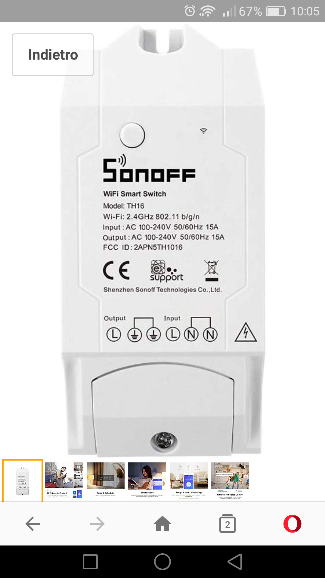

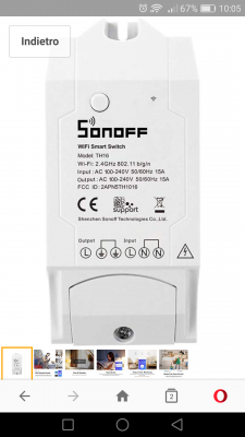

Що не си вземеш един Sonoff switch, ми си играеш с тези контакти
https://m.gearbest.com/access-control/pp_1592718.html

Аз съм с това
С датчик за температура който е забоден при останалите на мястото на оригиналния термометър. Свързан е паралелно за ключа на самия бойлер като се запазва възможност за включване на бойлера и от неговия си ключ при авария със соното. Реленцето вътре е доста деликатно и плана беше да управлява външно 40А реле ама а днес а утре и стана така че най малко още година ще работи така дано издържи.Изключително бързо се свързва с рутера ,и конандите са мигновенни без значение на ви фи или мобилни. Ползвам го за таймер вечер и за отдалечен контрол и пуск стоп ако се наложи.

Пробвал съм го този сонофф с датчик за температура на маслен радиатор 3 kW. Релето издържа няколко часа и се стопи. Сигурен съм, че и това което е показано в темата е същото вътре. Свържи го директно към бобинката на един поне 16А/220V контактор и никога няма да имаш проблем. Прекъсни САМО фазата към бойлера. Ако прекъснеш и нулата и по някаква причина - заял или износен контакт на контактора и я няма нулата на бойлера а той е включен - ще е доста неприятно къпането. Това става по блоковете със старите поцинковани тръби и навсякъде сложени бойлерни ключове. Прекъснали са и нулата в този ключ, но контакта се стопил и се почва един ужас за всички комшии, тъй като въпросния бойлер без нула си я взема от тръбите и евентуално от къпещите се.

пет апр 19, 2019 12:53 pmve4er написа: ...Ако прекъснеш и нулата и по някаква причина - заял или износен контакт на контактора и я няма нулата на бойлера а той е включен - ще е доста неприятно къпането...Що? А да беше прочел че въпросния бойлер е заземен и с трипроводна инсталация???
