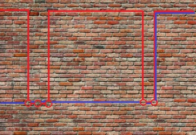

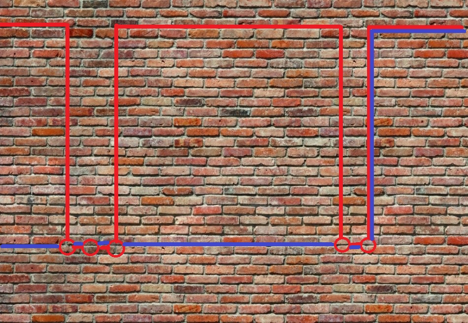

Ако ще правиш замазка или изолация на пода има и трети вариант.. най-добре е в гофрирани тръби с голямо сечение в замазката до кутии в два насрещни ъгъла за всяко по-голямо помещение и от тях си захранваш двете съседни стени.. За осветлението си предвиди трипроводна инсталация до конзолите с ключовете и от там до лампите, колкото са ти нужни, но пак е добре да с три..
Последна промяна от nikolov333 на вт май 07, 2019 5:45 pm, променено общо 1 път.
nikolov333
- Мнения: 5423
Става с гофрета до кутиите с малко вкопаване, без проблем и по стените, но с мостовия няма да стане в гофре.. Ще трябва да се захранват кутиите с ПВ-А1 или СВТ, а връзките ще са задължителни, ако продължаваш с мостовия.. За себе си, аз предпочитам директното окабеляване до таблото в гофре. По-трудоемко и скъпо е като изпълнение, но позволява модифициране и е ремонтопригодно в бъдеще, ако е добре изпълнено трасето с гофрето, разбира се..
