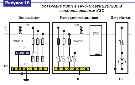

Според дебелите книги , нулата от където може да влезе мълния не може да се прекъсва. Аз съм я прекъснал, като я вкарах заедно с фазата в трифазен входен предпазител 100А. Та мисълта ми е, ако веднага след електромера им катоден отводител, дали би спасил нещата?

...Аз съм я прекъснал, като я вкарах заедно с фазата в трифазен входен предпазител 100А...
Глупости някакви които могат да имат много тежки последици...
ЗА ЧЕТЕНЕ
Защитата от мълниите и последствията от тях са комплекс от мероприятия...

https://el-engineering.com/%D0%BC%D1%8A ... B0-%D0%BC/
http://market.elec.ru/nomer/6/zashita_elektroustanovok/
ris_16 (1).gif (9.5 KиБ) Видяна 1577 пъти
