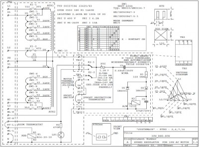

ср дек 04, 2019 4:39 pmnikolov333 написа: Я дай да ги видим и тях..Скромен опит с регулатори на обороти на асинхронни двигатели:
Като се има предвид, че регулирането на оборотите на нормални асинхронни двигатели се прави само с честотни регулатори, тъй като те се подчиняват на зависимостта U1/f1=U2/f2, при изменението на честотата задължително трябва да се мени и захранващото им напрежение.
При намаляване само на захранващото напрежение, хлъзгането се увеличава ("S" клони към 1) и токовете в кафеза, които протичат в резултат на индуктираното в него напрежение от въртящото се поле на статорните намотки, рязко се увеличават. (Увеличава се разликата в скоростите между въртящото се статорно поле и изоставащия по скорост кафез). Приведените кафезни токове в статорните намотки нарастват и в резултат на прегряването двигателят изгаря.
Регулиране само с напрежение е възможно, при условие че роторната, (кафезна) намотка е с повишено съпротивление, което на практика се получава при легиране на кафезния алуминий със силиций. Тоест тези двигатели са специални.
Ето една схема на серия петстепенни регулатори на обороти на "Системеър", при която се регулира напрежението само на две от фазите, чрез два петстепенни автотрансформатори, захранени от линейните напрежения между регулираните фази и нерегулираната, към която фаза е свързана и на нея "виси" третият извод на двигателя. (https://shop.systemair.com/bg-BG/rtrd-- ... or/p101850) Става въпрос разбира се за трифазни двигатели. При схема "Y", това означава, че звезният център ще има изместен потенциал спрямо работната нула. Подобно регулиране с фазово управление на две от фазите (мек старт), съм виждал при текстилни машини, където стартът трябва да е плавен, за да не се късат нишките, преждите, конците или както там им казват. Такова регулиране при нормални двигатели е допустимо за кратко време.
Схемата е неугледна и "пенкилър", защото съм свалял всичко, което съм видял в конкретен регулатор (без изричното съгласие на "Системеър")!

В долу дясно е направен опит за начертаване на семейство векторни диаграми при различни напрежения и обороти.
Начертана е и диаграмата на ключа - ПГП или ПЕП.
Означенията на изводите на автотрансформаторите, маркирани като "0V" са подвеждащи и не са свързани към работната нула, а към нерегулираната фаза, като смисълът на означението е, че потенциалът им е еднакъв с този на фазата.
