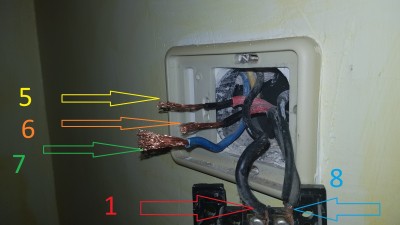

Инсталацията май е трипроводна-ще постна една стара снимка на тремостата на разваленото подово.
Отгоре идват 3 жици-черната-1 е фаза,синята-7-нула и предполагам жълтата е заземяване,което никъде не баша включено в термостата.(По спомени).
На щепсела е мерено м/у щифтовете.И нямаше пищене.Преди да премери и казах да допре сондите и пищеше.

Току що с веригопровелитела на мултицета провериха за късо м/у заземяването на щепсела и
краката му-не пищи.
И забелязали,че капе от бойлера.
Явно за смяна.

Може нагревател да е пробил и от там теча и падането на предпазителя.
Трябва да се огледа, ако е нагревател или анодна защита(понякога и от там протича, ако има), смяна и готово, що да се купува нов бойлер. Ама щом толкова пари вземат за посещение, то май по-добре нов, ама пък нали пак сигурно те трябва да го монтират :rolleyes: .
