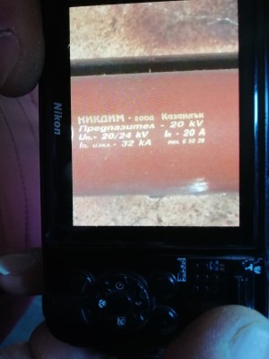

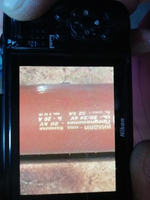

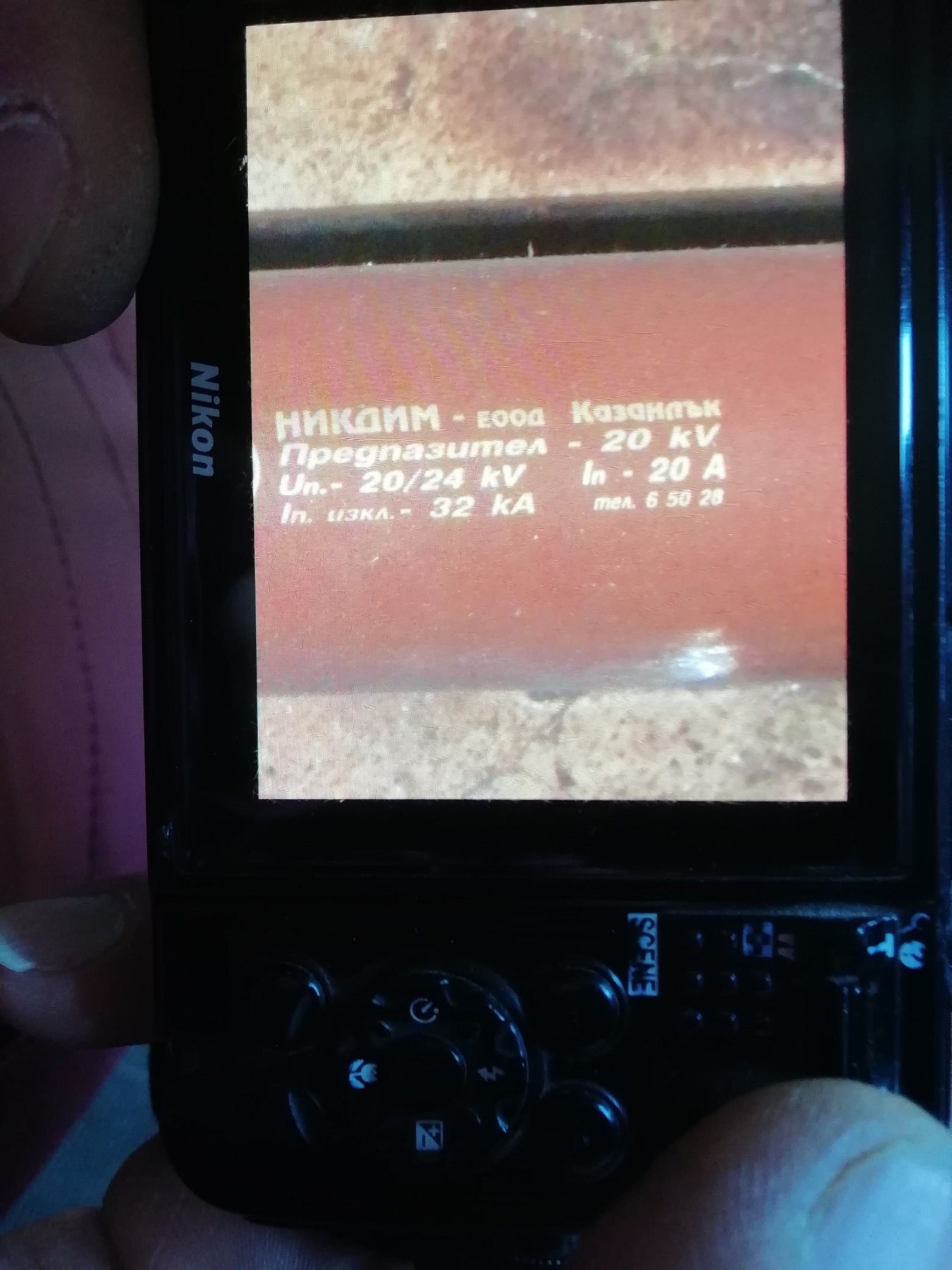

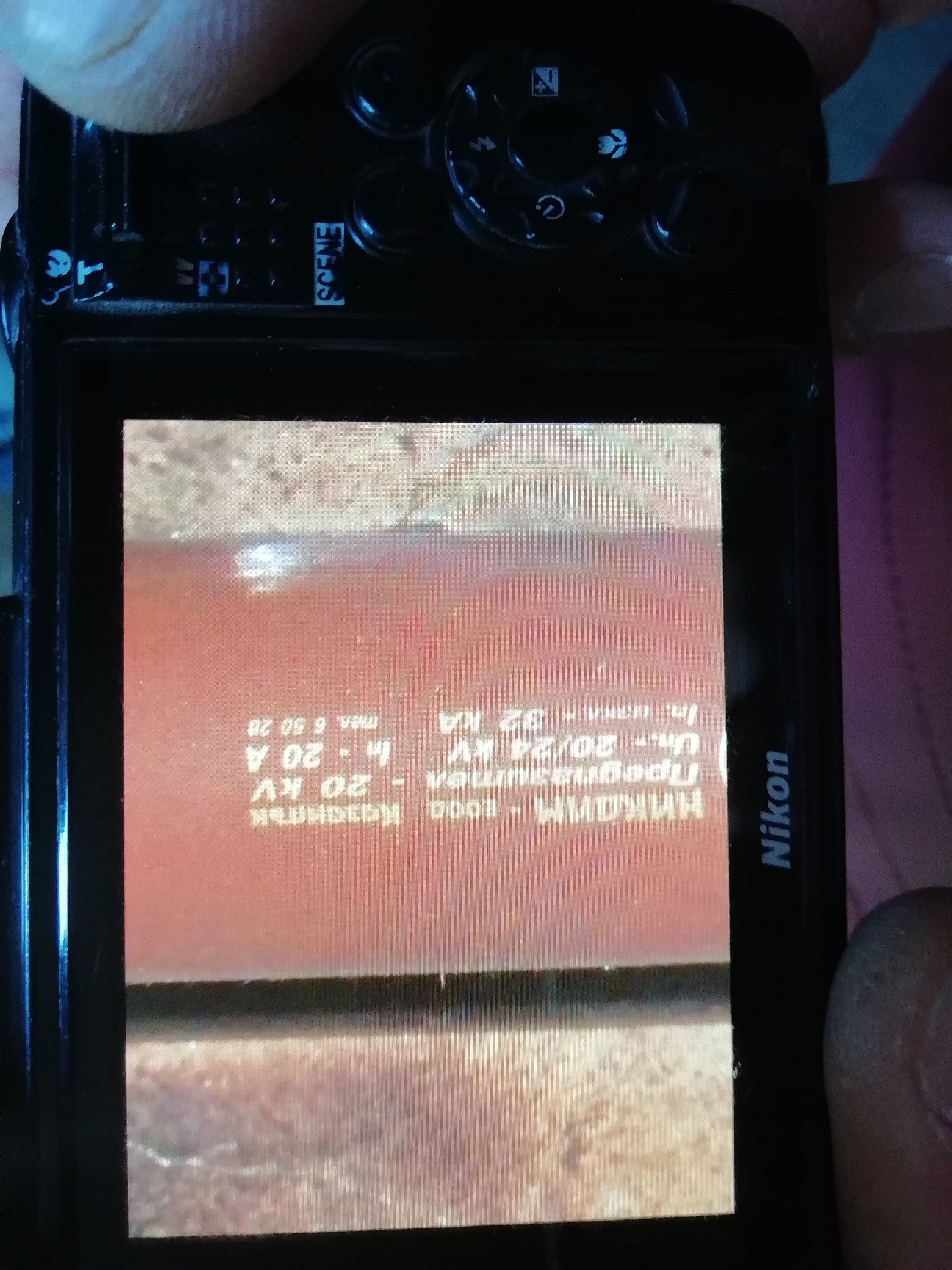

Така, въпросът беше конкретен - за червеното палче - дали е тип "автоматичен"(след разтоварване на мрежата и изключване) може да се "включи"
или е "изгорял" и трябва да се купува нов !
Имаше само 1 отговор, че е изгорял ! МОЛЯ ЗА ДРУГИ КОМПЕТЕНТНИ МНЕНИЯ ОТНОСНО ПРЕДПАЗИТЕЛЯ И ЧЕРВЕНОТО ПАЛЧЕ

Качвам снимки на предпазителя

Физическата смяна на ВП е най лесната част.ВП 20А е изгорял и се сменя с нов.
Нито от снимката или от описанието се разбира да ли имате ли разединители.

Интересува ме, САМО предпазителя, дали този може да се "включи" или трябва да купувам нов. Тези, които ги продават, не се вижда палче от долу !
Води се "ВвП 20кV/20A Високоволтов предпазител с ударник" ТА ВЪПРОСА МИ Е ЗА ТОЗИ "УДАРНИК" ?!?
Смяната е следващ етап и ще го смени някой специалист под мой надзор ! НО ТРЯБВА ДА ИМА ИЗПРАВЕН ПРЕДПАЗИТЕЛ ИЛИ ТОЗИ ДА СЕ "ВКЛЮЧИ" ! ТОВА Е ВЪПРОСА , А НЕ КАК СЕ СМЕНЯ !
Ако има желаещ близо до Монтана да го смени - срещу заплащане !
fbr - майстор
Не, няма възможност той да се включи. Това не е автоматичен предпазител. Това е предпазител със стопяема нишка, а палчето само индикира, че нишката е прекъснала, други функции няма. Затова писах в началото, че трябва нов предпазител. На тези които се продават, не се вижда палче, т.к. са палчетата са прибрани навътре, и скрити с лепенка.
