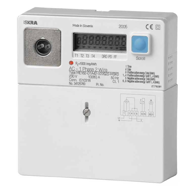

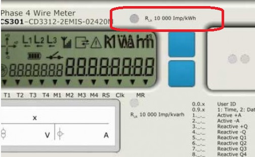

Andri01, по нашия край са предимно тези. До мигащия диод пише 1000 imp/kWh.
Не, че Гогата е прав, ама и ти не си!
Последна промяна от iliya_i на нед дек 20, 2020 7:25 pm, променено общо 1 път.
И не само при този електромер е така. Май от години не съм виждал електромер дето да няма измервателен индикатор хххх мигания за kWh
Мигането на светодиода е като оборотите на диска при старите механични.
С малко броене, засичане на време и елементарни сметки грубо може да се определи консумацията в момента.
Не знам кой в какъв бранш какво е виждал ама оня с 40-те годни явно не е бил в тоя бранш.
Или е бил по времето на хан Крум ... :-D

1kWh=1000imp=> 1000W*3600s/1000=1 imp =>3600Ws=1imp=>3600/2s= 1800W
1.8 kW e моментната мощност

Това 1Kw/h=1000imp. на електромера ли го пише/ ще погледна днес моя/ ? То хубаво,стоиш и броиш - стига да е на топло електромера,а не на стълба на улицата. Ами ако консумацията е към 9KW ? Май трудничко ще броиш импулсите? Теоретически става,практически - нищо!!

На електромера го пише. Кое не става практически. Ако искаш да засечеш 9 kW засичаш за 6 мин броя мигвания и умножаваш по 10. А може и на час да засечеш.
