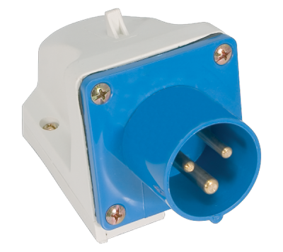

Вътре са ми направени таблата много добре
главен 63а, контакти 25а ,лампи 16, бойлер отделно ,всяка стая отделно
откакто дойдоха тези роми да сменят плочките и станаха белите с кабелите
нямам дефектнотокова защита ,но ще чакам някой ел. техник да ми постави и такава
Ами не са направени добре - обикновените котакти са предвидени за до 16А, така, че тези 25А са грешни, освен ако контактите ти не са такива:
И 16А за лампите ми се виждат много, но там зависи...
