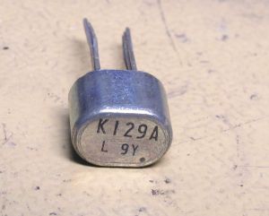

Смешно ви е на вас, ама не е смешно - за пари става въпрос. По едната случайност точно тези дни допрях до едни многокраки транзистори. 2SK129A. Добре че в чекмеджето е останало нещо от доброто старо време.
https://www.sansui-vintage.com/product_ ... cts_id=135

нед мар 27, 2022 3:10 pmКумчо Вълчо написа: По едната случайност точно тези дни допрях до едни многокраки транзистори. 2SK129A. Добре че в чекмеджето е останало нещо от доброто старо време.Като опреш пак и са ти свършили добрите стари запаси - 2SK2145
Е, и той не срещан масово по магазините но е по-достъпен и на ниска цена.
Неудобството е че е SMD но мисля че няма да ти е проблем...

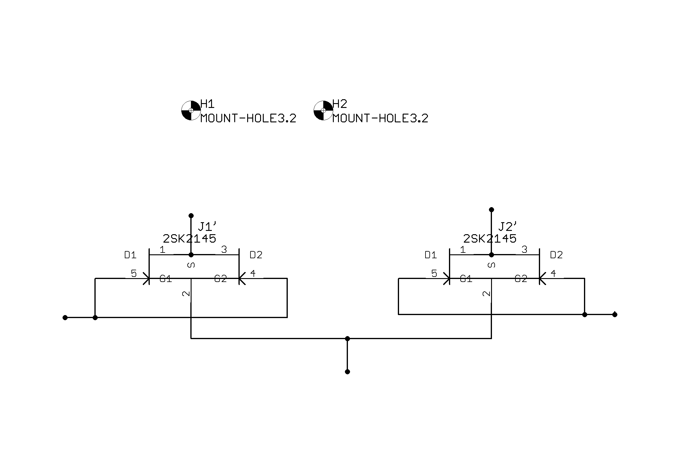

Кумчо Вълчо
- Мнения: 163
А да, разбира се, пробвал съм и с 2SK2145BL, както и с 2SK3320BL /2SK129A е с около 8mA I_dss/ още като се появиха.Те даже са и на скандално ниски цени. Трябва обаче да се внимава, в смисъл схемата да е със свързани сорсове, защото има и схеми със свързани дрейнове, а при тях са неприложими. По принцип тези двойни транзистори вършат работа, но най-големият им проблем е, че звукът се променя при използването им и то чуваемо. Не казвам, че става по-лош, но някак си става друг... Играл съм си много с тях-подбирал съм екземпляри с близък I_dss, +-1mA между двата транзистора, че по принцип не са съвпадащи двойки и имат немалък разброс, свързвал съм ги и в паралел за по-добро охлаждане:
но нямаше някакъв резултат-все таки звукът оставаше променен. 2SK129A са монолитни спрямо SMD-тата. Иначе съм заменял генератори на ток в захранване с 2SK34-TO92 на SMD 2SK208Y без проблем, но там I_dss се натъмъняваше на около 2мА и номерът мина успешно. Реален заместител на 2SK129A са два внимателно подбрани 2SK117BL, ама то през годините кой ли не скача в това чекмедже, ползваха ги за какво ли не и гледам свършили, въпреки че имаше десетки от тях. Лошото е, че не се произвеждат вече. Занапред явно ще се ползват LSK389B TO-71 при подходящо захранване или LSK489 TO-71. Те вършат идеална работа, но пък и си имат солена цена. Много приказки станаха, но знам ли, може пък случайно информацията да послужи на някой.
