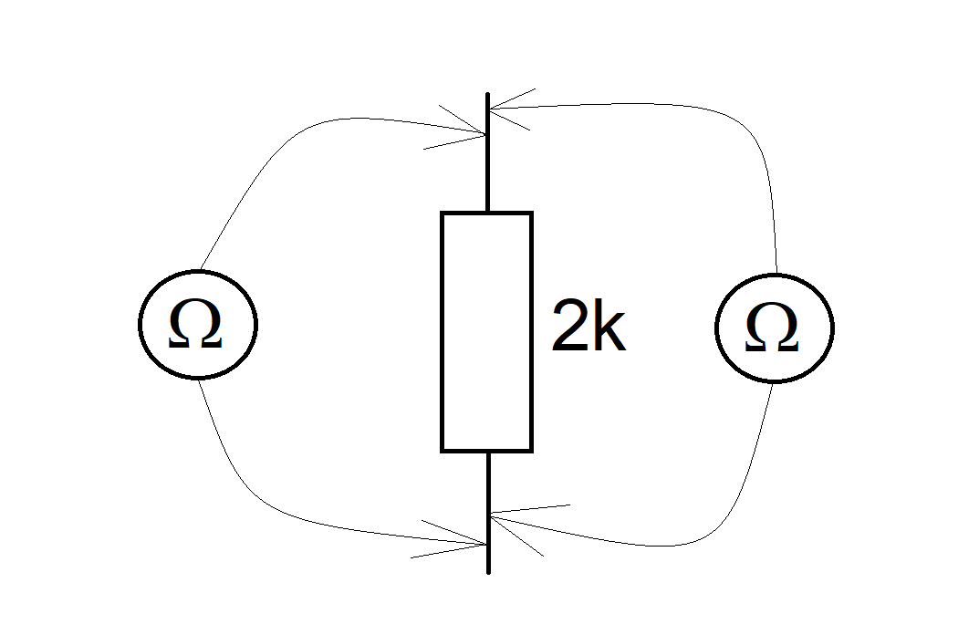

пет фев 24, 2023 7:28 amkozl написа: Автора се покри и в таз поредна тема без да узнаме ков му е проблемаТой проблема е много ясен.![]()
Първо: контакта не е заземен или занулен. Теловете дето ги е кръстил "земя" изобщо не са свързани по никой начин към земя.
Второ: инвестирал е цели 5 лева, да си купи мултиметър. Ама тези 5 лева са много повече от знанията му.
Трето: има смелост да си завре мултимера и фазомера в контакта, особено с тези "много добре изолирани" щипки, а не му стига смелостта да отвори капака на контакта.
