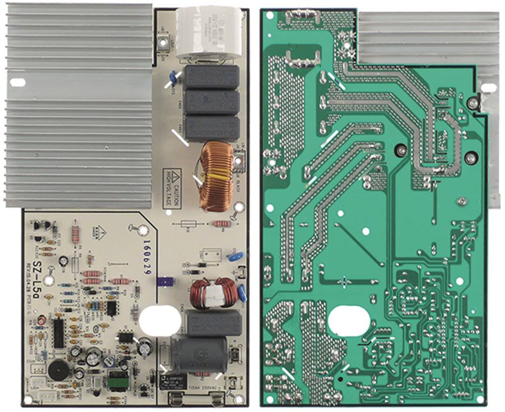

Чипа е VIPer22A
чет сеп 21, 2023 2:49 amLutchezar написа:
Но автора е прекалено лаконичен, с това "премерен е", някой разбра ли какъв резултат е отчетен при измерването освен него?
Отговора ми беше към по-горе въпрос "дали наистина е изгорял?".
Проверен е резистора и наистина е изгорял. Ако при измерване показваше нещо, щях да го спомена.
torbalan - Дървен философ
Има калкулатори за резистори с 5 ленти, но резултата е меко казано странен.
Ако ти се занимава извади съседния резистор, премери го с омметър и нацъкаи в някой [urlhttps://lastminuteengineers.com/5-band-resistor-color-code-calculator/]калкулатор[/url] цветовете, докато получиш същата стойност, която си измерил.
Тогава въвеждаш предполагаемите цветове на изгорелия резистор.
За съседния до него получавам две стойности с калкулатора - 100К и 230ом. В зависимост от това дали почвам с кафяво или червено.
Според мен ще е 100К
fbr - майстор
100 килоома не можеш да го изгориш с напреженията получени в тоя котлон.
чет сеп 21, 2023 12:46 pmfbr написа:
Имах предвид съседния, който си е жив и здрав (поне на външен вид).
И к’во? Не е тази платка…
petromaniq66 - специалист
В сервиза знаят и Вайпъри им се намират, щото резистора е фус да няма фойерверки като пробие крайния.
чет сеп 21, 2023 6:19 pmpetromaniq66 написа:
…щото резистора е фус…
Да ама не. Въпросни резистор въобще не е fusible resistor
В случая за стойността е необходимо да се вземат само първите четири пръстена.
Последния черен пръстен означава … други неща. :-D
Иначе petromaniq66 е много прав - в сервиза знаят и е най-добрия вариант.
В дадения случай де…
С гледане на цъфнали резистори НЕ СТАВА.
(Ми ако беше цъфнал отдолу? :shock: )
