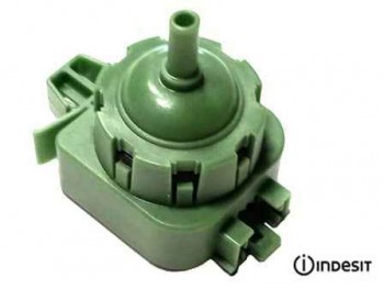

Ковтактните са отчитата 2 нива ,те са с 4 извода и две настройки. Индуктивните /по съвремените/ са с два извода,но предполагам отчитат постоянно нивото-както нивомерите на колите. така,чрез електрониката на платката за управление,задействат МВ,нагревателя,центрофугата.

Тези пресостати дето щракат имат прекъсвачи и на практика един прекъсвач отчита 1 ниво с хистерезис. Т.е. включва на някакво налягане (ниво) и изключва на друго налягане (ниво).

нед дек 17, 2023 5:05 pmNikola9090 написа:
... са ги посъветвали да тестват пресостата с надуване , ако цъка значи бачка , моя въобще не цъка ...
Нормално е да не цъка. Пералнята ти е с линеен цифров престотат.
Към него отиват три жици - две за захранване и един изход.
На тоя изход излизат импулси с честота в зависимост от нивото на водата - колкото повече вода, толкова повече импулси (честота).
Твоя е някакъв такъв...
